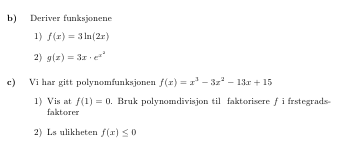

Torbjørn T. Skrevet 1. oktober 2011 Skrevet 1. oktober 2011 Ein kommentar i kveld: For eksempel for å få "listene" riktig brukte jeg {\color{white} 5} \hspace{5mm} $1) \; \; f(x)=3 \ln(2x)$ \\ \\ {\color{white} 5} \hspace{5mm} $2) \; \; g(x)=3x\cdot e^{x^2} $ \\ ... Grunnen til dette var at pakken enumerate og enumitem var uvenner. Og jeg kunne ikke lage lister med riktige bokstaver 1) 2) og heller ikke med inntrykk... Kvifor bruker du begge pakkane, trur ikkje det er nokon grunn til å ha enumerate når du har enumitem. Betre måte å lage listene på: \documentclass{article} \newcommand{\del}[1]{\paragraph*{#1) \addcontentsline{toc}{subsection}{#1)}}} \usepackage{enumitem} \newlist{deloppg}{enumerate}{1} \setlist[deloppg]{label=\arabic*),leftmargin=1.5cm,itemsep=5pt} \begin{document} \del{b} Deriver funksjonene \begin{deloppg} \item $f(x)=3 \ln(2x)$ \item $g(x)=3x\cdot e^{x^2} $ \end{deloppg} \del{c} Vi har gitt polynomfunksjonen $f(x)=x^3 - 3x^2 - 13x + 15$ \begin{deloppg} \item Vis at $f(1)=0$. Bruk polynomdivisjon til å faktorisere $f$ i førstegradsfaktorer \item Løs ulikheten $f(x)\leq 0$ \end{deloppg} \end{document} Laster enumitem, og definerer ein ny listetype ved namn deloppg. leftmargin forklarer vel seg sjølv, medan itemsep er den vertikale avstanden mellom punkta. 5pt gav litt meir luft, men det kan jo tilpassast. Fordelen med å definere ei ny liste slik, er at alle lister som bruker den vil få same utsjånaden, og du treng berre endre definisjonen av lista (\setlist...) for å endre utsjånaden på alle.
Nebuchadnezzar Skrevet 1. oktober 2011 Skrevet 1. oktober 2011 Genialt. Tusen takk. Du er latex master/guru/superhelt du flyr rundt i latex og hjelper alle som har problemer =)
