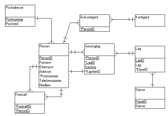

Vi har utarbeidet et utkast på modellen. Noen kommentarer til den sålangt? Løsninger på kontigent?

Hvorfor er det (i utgangspunktet) mange til mange mellom person og kontigent?
Enig i at det er noe som ikke blir rett med deres løsning av kontigenter. Skal hver person ha flere kontigenter? Det eneste jeg kan komme på er at hvis du legger med årstall så vil det bli rett. (Da en eprson kan ha flere innbetalinger, men over flere år.
Ellers så skjønner jeg ikke hva dere har tenkt på når dere opprettet Foresatt? (Hvilket felt i Person er den tabellen koblet sammen med?)
Og hva skal registreres i feltet "Medlem" i persontabellen?
De betaler flere kontigenter, fordi vi har med flere sesonger. Men kontigenttabellen er ikke ferdig utviklet, så derfor spør jeg om noen har en løsning på den.
Person fikk en mange-til-mange-relasjon til seg selv. ForesattID er egentlig PersonID. Foreldre kan være medlem, men trenger ikke.
"Medlem" er et ja/nei-felt.
Endret av Tykjepelken
Bør ikke alle som har betalt være medlemmer da? Dermed blir en avkryssningsboks litt til overs (ødelegger systemet)
