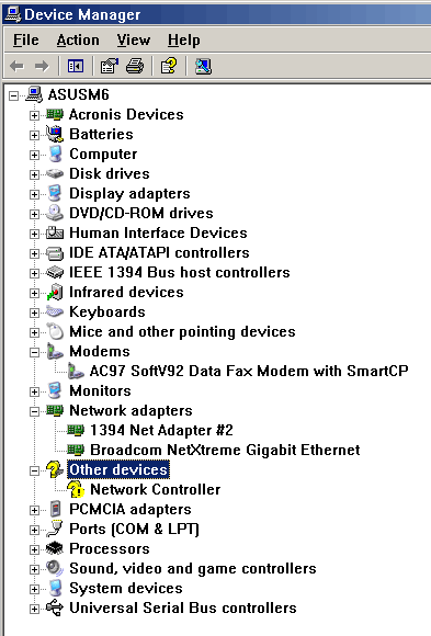

Hmm, jeg ser i min Device Manager følgende underlige "gule greier" -- og finner ingen referanser i DM til mitt trådløse Centrino-dings. Jeg får ingen info om denne manglende dingsen, og heller ikke klarer Win å finne noen driver til den. Er dette relevant -- eller ei?

Ditt trådløse nettverkskort er ikke installert, så din bærbare PC aner ikke hva den skal gjøre når du vil være trådløst på Internett.
Sjekk i manualen til laptopene, eller på hjemmesidene for å finne ut hva det trådløse kortet heter. Hvis det er en Centrino-laptop heter det sannsynligvis Intel Pro Wireless og så et eller annet. "2200BG" er nok navnet hvis laptopen er kjøpt innen et halvt års tid.
HER finner du trådløse drivere som vil passe ditt WLAN-kort, så fremt det er laget av Intel.

Takker ellers for dine gode råd! Jeg fant drivere til mitt manglende Intel WLAN -- og den er nå synlig i Device Manager. Jeg har også fått et Wireless Network Conn. ikon i nedre høyre hjørne -- hvilket er HELT nytt for meg -- men "Connect" funksjonen har ikke funket for meg enda. Men jeg er vel på god vei nå?

Som du ser i device manager lengre opp på siden, har han ikke installert driverne til det trådløse nettverkskortet..
