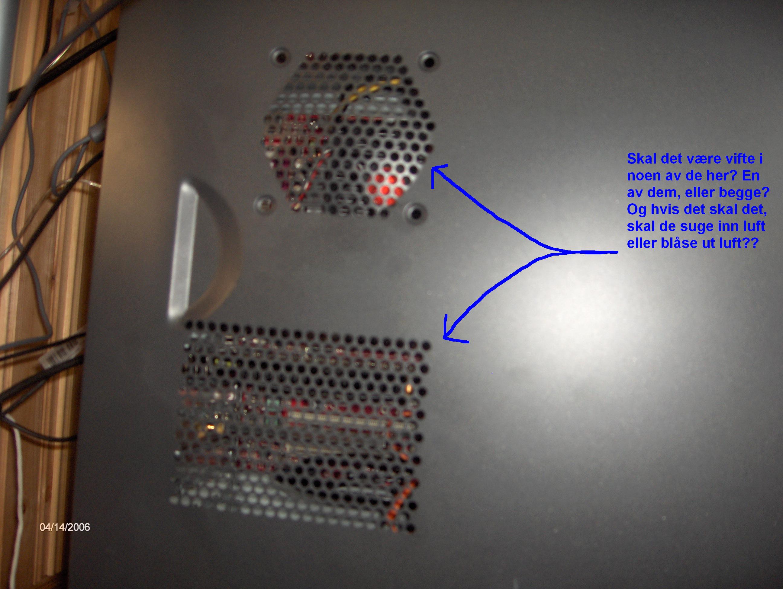

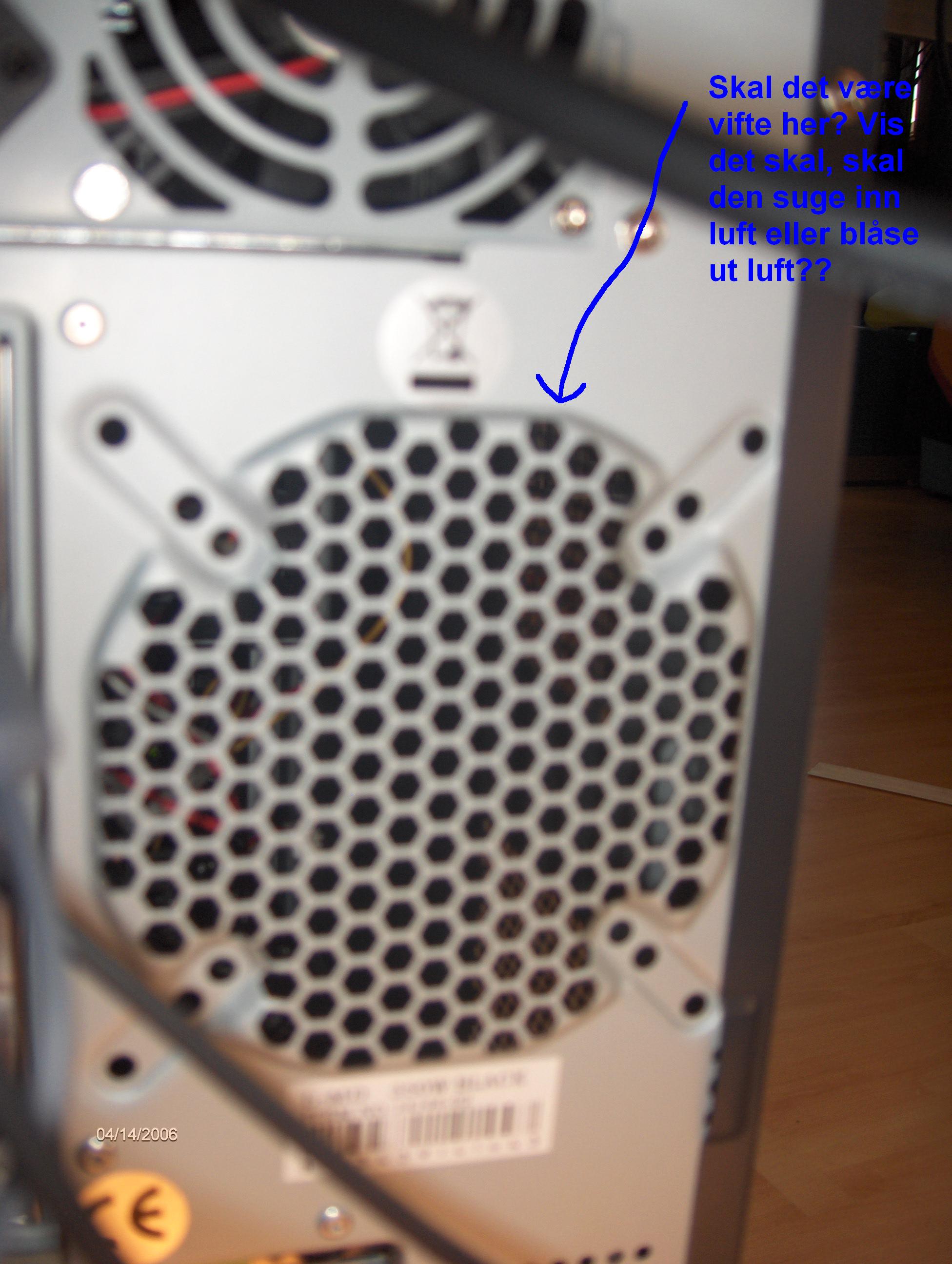

Hvor skal jeg ha vifte?
På siden: blåse inn
Baksiden: blåse ut
Tror dette skal fungere greit...
6063038[/snapback]
men hvorrdan av de.. det er jo 2 hull!
Unnskyld men.. Hvor gammel er du?
Neida, men som sagt, du kan ha vifta bak, best at den blåser ut
På siden er det bare et hull som er laget for ei vifte, men du kan plassere en i det andre hullet og men det er det øverste som er konstruert for ei vifte. Den skal blåse inn!
Og hvis jeg ikke tar feil, så er det en vifteplass foran på det kabinettet der, ville vurdert å fylle den og, da skla den blåse inn.
Altså dette kunne til og med pappa funnet ut self! i døra så ser du bare hvilket hull som er laget til en vifte
6063200[/snapback]
å kordan ska æ se d da??
6063200[/snapback]
6063235[/snapback]
*Kremt* Det er et rundt hull? *host*
Hei.
Jeg ser at du er litt usikker ang plassering av vifter i kabinettet ditt. og det finnes antagelig ingen fasitsvar på dette.
for å hjelpe deg litt så er det noen greie retningslinjer jeg bruker:
1. Prøv å få samme antall vifter som blåser inn til å blåse ut. Slik at det blir en gjevn luftstrøm over komponentene.
2. la vifta blåse luft over Hovedkortet og andre komponenter som blir varme (skjermkort osv).
I ditt tilfelle så er det greit å putte en vifte i sidedøren som blåser inn i kabinettet. Og en vifte bak som drar lufta ut.
Angående hvor du skal plassere vifta i sidedøren. det spiller antagelig ingen rolle. Det ene hullet øverst har 4 skruehull som passer til en vifte, setter du vifta der vil det antagelig hjelpe mest på kjøling av prossessoren i maskina di.
Hvis du fester vifta i det firkanta hullet vil du kjøle skjermkortet og diverse andre pci kort.
Mitt forslag er å sette inn 2 vifter som blåser inn i sidedøren, en 92 mm(jeg trur det er det som passer) vifte øverst og en 120 mm vifte på bånn i det firkanta hullet (den kan være litt vanskelig å feste men du klarer sikkert å modifisere den fast)
Bak kabinettet setter du en 120 mm vifte til å trekke lufta ut av kabinettet. jeg satser på at den vifta over også trekker lufta ut av psuen. (antagelig en 80 mm vifte)
Med ett slikt oppsett vil du får en fin luftgjennomstrømning i kabinettet (2 vifter inn og 2 ut) slik at du får god kjøling.
Hvis du skaffer deg en viftestyring kan du også bremse ned farta på viftene slik at de ikke bråker så mye.
BTW, kjære Klikka_bZerk, prøve å være litt mer saklig kanskje. det er ikke sikkert dorull_tom92 (nice nick) har veldig mye peiling på data/luftstrømmer i pcn osv. Jeg er klar over at du kan bygge kabinetter og du har sikkert god peiling på å få fin luftgjennomstrømning i disse, derfor blir jeg overasket når du kommer med slike idiotiske kommentarer. uten å bry deg om å hjelpe.

Hei.
6063423[/snapback]
Kan også legge til at hvis du har flere vifter som blåser inn enn de som blåser ut, vil du få et overtrykk i kabinettet, og det vil samle seg mye støv inni der, samt at den varmel lufta bare sirkulerer og sirkulerer inni kabinettet, det er ikke særlig bra skal du ha en kald løsning. Får du undertrykk, færre vifter inn enn ut, vil antageligvis den kalde lufta som kommer inn fyke rett ut igjen med en gang!
Ville også, hvis det er mulig, satt en vifte til å blåse på hdd som tar luft fra utsiden. Det er ikke mulig i dette kabinettet sånn det er nå, men hvis du modder littegrann skal det gå fint.
6063423[/snapback]
Det er vel 80mm som passer i siden? Bak passer alt fra 80/92/120mm. I det fikantede hullet ville jeg satt 120mm ja.
Hvis du bestemmer deg for å legge til en vifte foran ved hdd, eller nederst foran, så vil jeg anbefale å lage et viftehull i toppen, da får du igjen fin gjennomtrømmning^^
Nå var jeg veldig pirkete, men det får du nesten bare overleve^^
Øyvind
6063566[/snapback]
Dette ble vel litt feil? Et overtrykk vil hindre at det kommer mer inn, før noe går ut.. Deriblant støv.. Men et undertrykk (~ vakuum) vil trekke til seg så mye som mulig, også støv..
Correct me if I'm wrong.. ;)
Kan godt hende du har rett, jeg surrer alltid på sånne ting.. Beklager : )
Men det var ganske mye likt som du sa? Eller er jeg trøtt?
6080162[/snapback]
Hehe.. Jada, eneste forskjellen er vel at du skrev undertrykk der jeg ville ha skrevet overtrykk, og omvendt.. ;)
6063232[/snapback]
Tull! Den i siden er så høyt plassert, at den burde ta ut luften. Ikke sende inn mer.
Det spørs det, om du vil ha mere kald luft rett på Cpu, eller om du vil dra ut all lufta før den har rukket å kjøle ned.
6093532[/snapback]
Jeg ville heller tatt vekk luften CPU kjøleren blåser fra seg (går da ut i fra at CPU kjøleren ikke blåser på ribba).
- Så den i sidedøren er veldig avhenging av hvordan CPU kjøleren er ;)
Joda, den kan jeg være enig i, men jeg vil tro at de fleste kjølerne har vifter som blåser på ribben?
Konklusjon: Viften i sidedøren er avhengig av hvilken vei viften på Cpu-kjøleren blåser.
Aight?
Gjest Slettet-XHLacM
6093532[/snapback]
6093917[/snapback]
For best kjøling skal vifta alltid blåse MOT kjøleribbe. Skjønner ikke at noen gjør det motsatt. :nei:
6093532[/snapback]
6093917[/snapback]
6096176[/snapback]
Det har relativt lite å si egentlig. Det spørs ganske på luftstrøm og temp i kabinettet. Har du høy temp i kabinettet svarer det seg IKKE å blåse varmluft på ribba. Dvs den skal suge vekk luft. Er det kjølig vil det nokk svare seg å blåse på.
