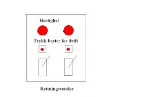

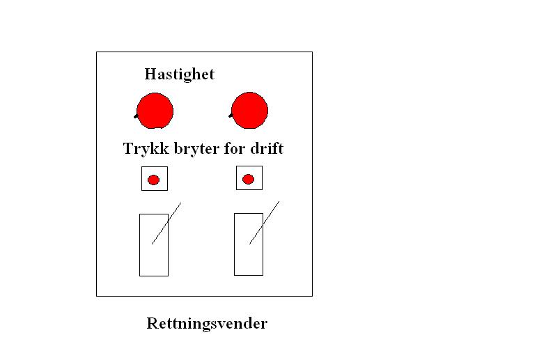

Behydro Skrevet 8. mai 2006 Skrevet 8. mai 2006 (endret) Hastigheten regulerer du med den 555 vippen. Jeg vil gå god for http://futurlec.com De er ofte billigere enn norske butikker, til og med på porto Har hatt en rekke ordrer fra de og aldri noe problem Men du må nesten finne litt data om motorene, slik at du får noen som er sterk nokk. Send de en mail og spør de om de har datablad liggende Jeg tenkte på en kontroll som ser noe slikt ut: (jeg suger i paint) Endret 8. mai 2006 av Behydro
Gjest Slettet+432 Skrevet 8. mai 2006 Skrevet 8. mai 2006 (endret) Sitter på mac så har ikke tilgang til paint nå, men jeg tenkte noe slik: powerknapp hastighet ---- vippebryter venstre (sånn bryter som man må holde inne) ---- vippebryter høyre hastighet ---- vippebryter opp ---- vippebryter ned ------------------------ Hvordan vet jeg at motoren er sterk nok da? Endret 8. mai 2006 av Slettet+432
Behydro Skrevet 8. mai 2006 Skrevet 8. mai 2006 Det var en fin løsning, bruke en til-fra-til bryter med fjer retur. en som ligner på denne men med retur : http://www.clasohlson.no/ext.asp?art=120687000 Det med momnet beregning er ikke jeg den rette til, fikk 2 i mekanikk og fysikk.... Jeg bruker prøv og feil metoden. Kanskje noen andre har peil her
