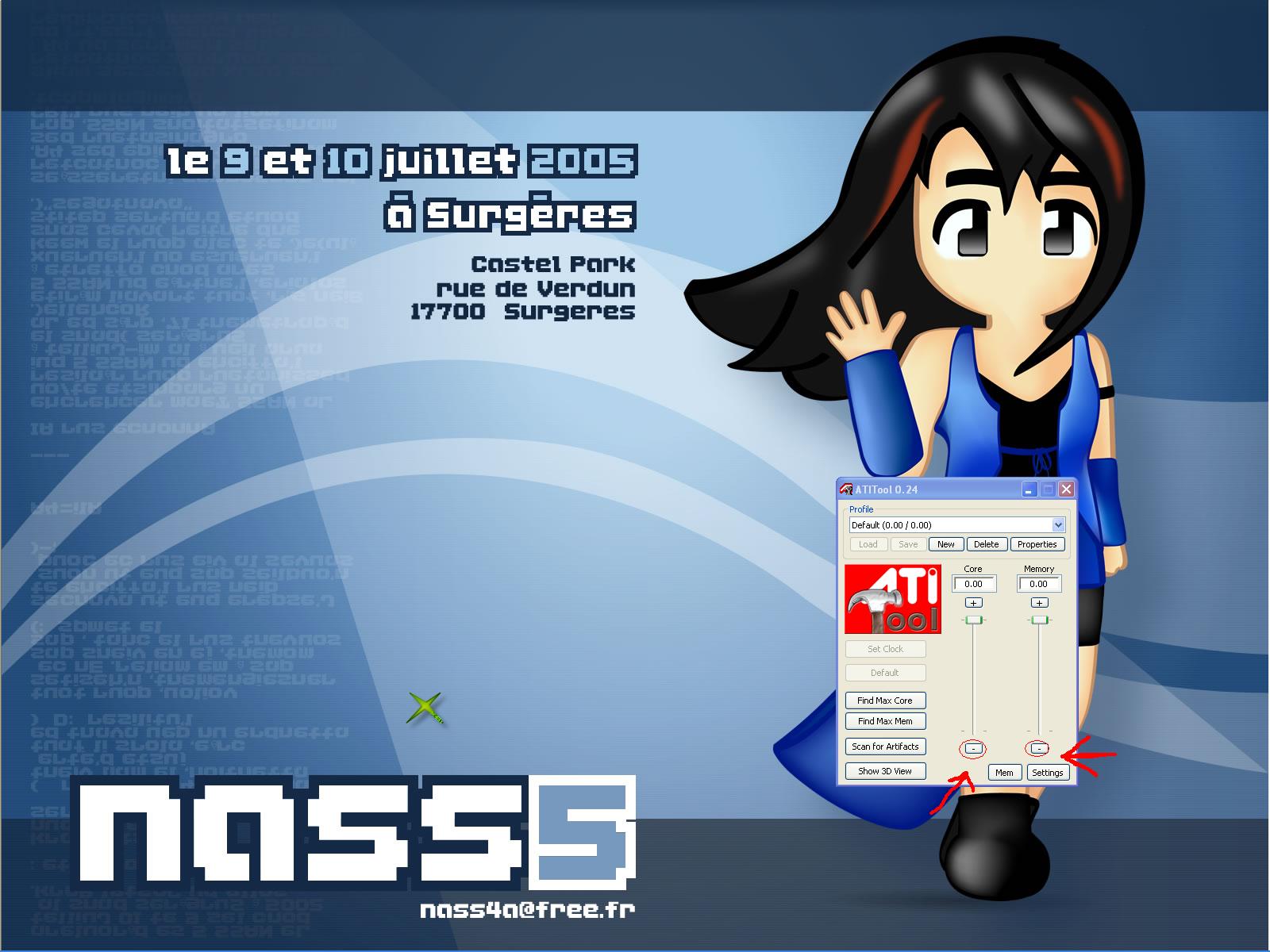

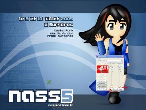

S1rre Skrevet 29. april 2006 Forfatter Skrevet 29. april 2006 De "knappene" jeg har ringet rundt på bildet, det er de jeg skal trykke på ja?
leifeinar Skrevet 29. april 2006 Skrevet 29. april 2006 du har feil programm last ned det jeg linka til. det du har støtter ikke 1900XT men minus knappene ja, mulig du må trykke på begge eller bare en

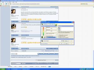

stoffix Skrevet 29. april 2006 Skrevet 29. april 2006 med powerstrip, så er dette ganske lett. da har man et sett instilligner for 3D, og et annet sett instillinger for 2D. installer det igjen, og på det ikonet som kommer nede til høyre der, så høyreklikker du, og velger performance. da er du inne på overklokkings/underklokkings instillingene
