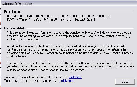

har oppdatert nettverkskortet nå, men uten lykke. :(
dette var feilmeldingen jeg fikk sist jeg fikk blåskjerm

Du må trykke der det står:
To view technical information about the error report, click here
Da får du opp ett vindu der det viser endel bokstaver og slikt. Innimellom den informasjonen kan du hvis du er heldig få øye på en fil som ble brukt eller noe som laget problemet. Let igjennom og se hva du finner. Søk på google for å finne ut hvor eller hva filen hører til.
