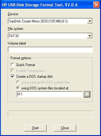

gaardern Skrevet 29. april 2006 Skrevet 29. april 2006 Her er hvordan jeg lagde bootable usb minnepenn: 1. Last ned Win98SE bootdisk iso fra www.allbootdisks.com 2. Pakk ut og mount i Deamon Tools. Eventuelt brenn den til en cd. 3. Last ned HP USB Disk Storage. (Hvis nedlastingen ikke starter automatisk, trykk på "...klicken Sie bitte hier" Start opp HP-programmet og velg "Create DOS startup disk", velg så den stasjonen der Win98SE-isoen ligger, i mitt tilfelle H:. 4. Trykk på start (Husk å ta backup av det som eventuelt ligger på minnepennen fra før) Så må du velge å boote fra USB-device i Bios. Voìla. Hvis du får Load Error når du prøver å starte nvflash.exe, så last ned csdpmi4b.zip her, pakk ut og kopier de 3 exe-filene som ligger i BIN-mappen over på rota minnepennen. Da funker det
jon-t Skrevet 29. april 2006 Forfatter Skrevet 29. april 2006 Tusen takk ! Eg har tatt den med i guiden nå
