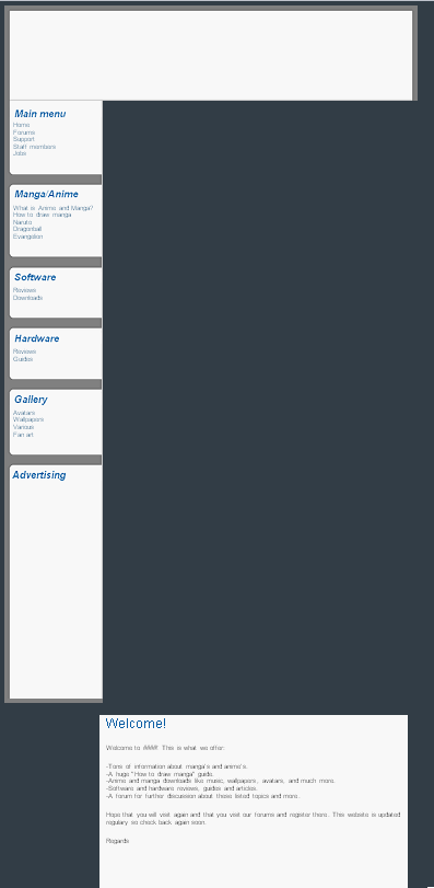

Hjelp videre med CSS.
Kan godt hende HTML'en ser rar ut, den første siden jeg har lagd kun med å skrive kode og ikke WYSIWYG-editor.
-Den <li> delen lager en dott foran teksten som jeg ikke vil ha...
-Har ikke undermenyer. Menyen er liksom bare delt opp i flere deler nedover med spaceren.
-Har ikke lagt ut siden enda... :p
Satte </div> under menyen men da be det sånn:
6008317[/snapback]
Du kan fjerne eller bruke noe annet istedet for den dotten. (mere info på http://www.w3schools.com/css/css_reference.asp#list )
Og igjen, er vanskelig å se hva som er feil med at den kommer under uten at du paster noe kode, har du float: left|right; på meny og innhold div'ene? hvis du har, kan det være at width: ##px; på innhold er for stor, så den hopper ned fordi det rett og slett ikke er plass. Eller så er det som jeg også nevnt kanskje at du har "clear: both|left|right; et sted i CSS'n på menyen.
