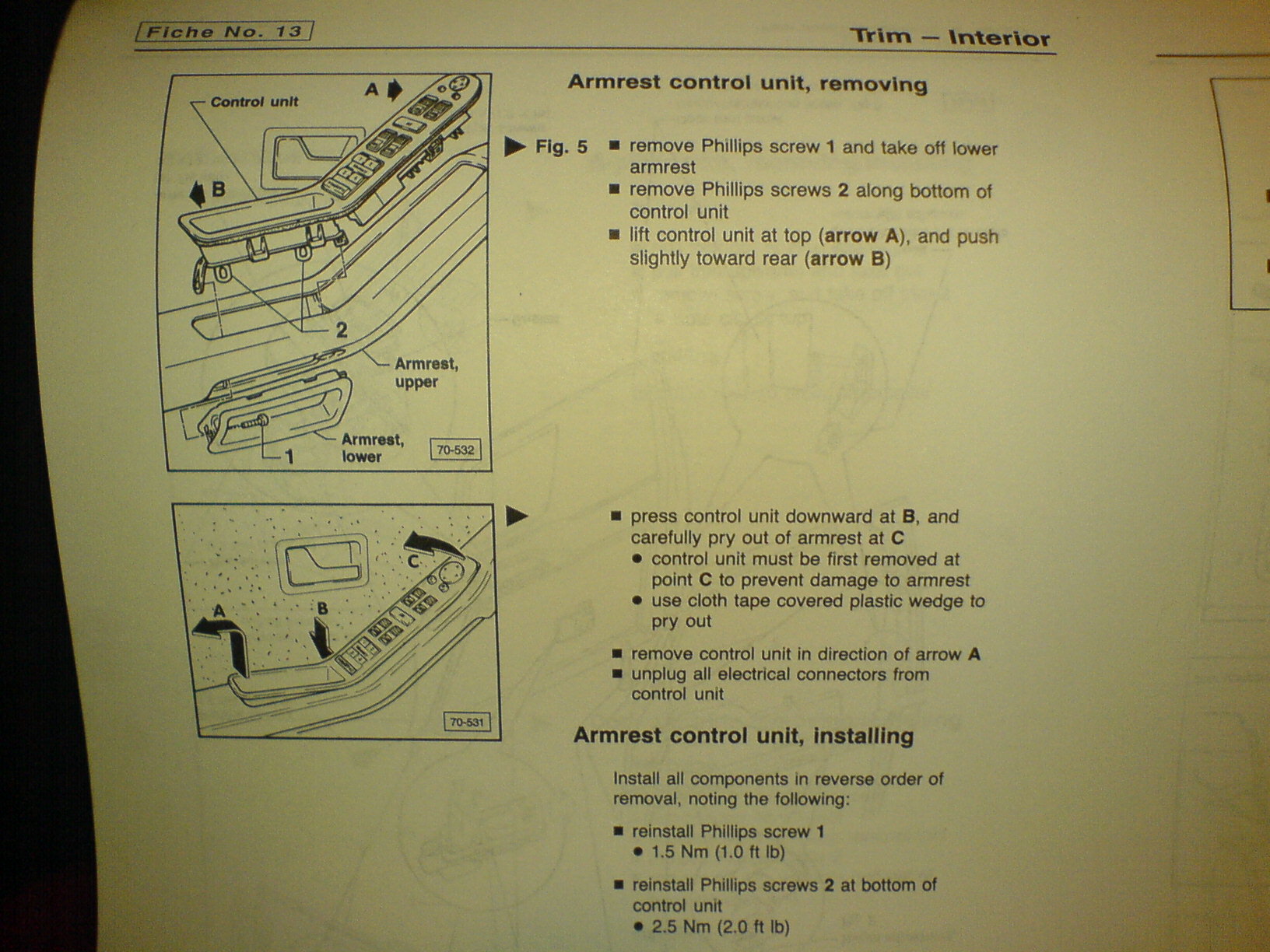

Orihime Skrevet 26. november 2006 Forfatter Skrevet 26. november 2006 Er det noen som har tatt av dørpanelet på en sånn bil før? Mye jobb? Vanskelig?
Domi9q Skrevet 26. november 2006 Skrevet 26. november 2006 Er det noen som har tatt av dørpanelet på en sånn bil før? Mye jobb? Vanskelig? 7359842[/snapback] Ikke så veldig mye jobb nei. sitter 2 små skruer øverst på trekkene helt ute i sidene. Vindussveive tar du av ved fjerne dekslet utpå og skru ut skruen. Og så må du av med dekslet på det innvendige handtaket, det tror jeg du fjerne ved å fjerne en skrue, og trekke det rett ut. Da ligger det 3 skruer til bak der igjenn, når de er fjernet er det bare å bruke makt og presse trekket rett opp
ventle Skrevet 26. november 2006 Skrevet 26. november 2006 (endret) husk også hendelen for å åpne døra, er en skrue skjult inni der som du ser når du trekker hendelen helt ut. Når den er ute skyver du hele hendelen med den "skåla" den sitter i fremover og trekker den ut. Om du har slike hjul til å snurre på for å justere speilene vipper du disse oppover med en skrutrekker, etterpå kan den saken som sitter inni der bare skyves nedover for å få den fri fra det indre håndtaket. ...btw det er mye verre å få dørpanelet tilbake på plass enn å få det av Endret 26. november 2006 av ventle
Domi9q Skrevet 26. november 2006 Skrevet 26. november 2006 tenger ikke skru ut dørhåntaket, når man har av dørtrekket er det bare å ta bort wieren Men er nokk mye værre å få det på ja, pass bare på at du ikke mister noen pakinger , skruer o.l.
Orihime Skrevet 26. november 2006 Forfatter Skrevet 26. november 2006 Okay Jeg har elektriske sidespeil, så er litt redd for å ødelegge ledningene til den. Men er det noe spesielt jeg må passe på når jeg tar av panelet? Ser det er snakk om noen pakninger. Hvor sitter de? Skal alltids klare å få av dørpanelet, men gruer meg mer til å få det på Btw, hvordan får man av dekselet som dekker sikkerhetsselen på fører sia? På min så er den delt på midten og ser ikke noe skruer som holder den på plass. Er det bare å dele den på midten eller må den løsnes øverst eller nederst først? Er redd for å ødelegge noe av innventaret, så derfor spør jeg så mye Kjedelig hvis noe går i stykker.

ventle Skrevet 28. november 2006 Skrevet 28. november 2006 Har faktisk sett på akkurat den der. En strøken 90 20V (170 hk), meget pen Pakningene det er snakk om i dørene er gummilapper som sitter mellom "krokene" på dørpanelet og hullene i døra som disse skal inn i. Disse er løse og en del vil mest sannsynlig ramle ut når du tar ut panelet. Demontering av styringa for de elektriske speilene vises på vedlagte bilde (gjelder for modeller med både el.speil og vinduer, men regner med den med kun el.speil ikke skiller seg mye ut).
Orihime Skrevet 28. november 2006 Forfatter Skrevet 28. november 2006 Hadde du kjøpt den bilen hadde jeg blitt sint på deg Men tusen takk for tegninga Da skal jeg være obs på den pakningen
ventle Skrevet 28. november 2006 Skrevet 28. november 2006 (endret) I likhet med deg har jeg ikke mulighet til å kjøpe er allerede lykkelig eier av en '92 2.0 med høyere km-stand enn din (354') ikke noe problem om pakningene ramler ut, bare pass på at du setter de på plass igjen (kan godt sikres med litt lim, dette anbefales faktisk i rephåndboka bildet er tatt fra) før panelet monteres igjen. Domi9q tipset meg om å sveive ned ruta når jeg jobbet med å montere panelet igjen, og selv om det fortsatt er litt pirk hjelper det veldig. Er du i tillegg to personer er det virkelig ikke så vanskelig som en skulle tro. Endret 28. november 2006 av ventle
Orihime Skrevet 28. november 2006 Forfatter Skrevet 28. november 2006 (endret) I likhet med deg har jeg ikke mulighet til å kjøpe er allerede lykkelig eier av en '92 2.0 med høyere km-stand enn din (354') ikke noe problem om pakningene ramler ut, bare pass på at du setter de på plass igjen (kan godt sikres med litt lim, dette anbefales faktisk i rephåndboka bildet er tatt fra) før panelet monteres igjen. Domi9q tipset meg om å sveive ned ruta når jeg jobbet med å montere panelet igjen, og selv om det fortsatt er litt pirk hjelper det veldig. Er du i tillegg to personer er det virkelig ikke så vanskelig som en skulle tro. 7381911[/snapback] Okay. Da tar jeg å limer den jeg så jeg er sikker på at den holder seg på plass Skal huske på det tipset. Regna med at det ville være litt vrient å få på igjen dørpanlet alene, men ZyreX har sagt at han kan hjelpe meg så da skal det nok gå greit Må skifte resten av pærene i dasjbordet og. Men det gidder jeg ikke å gjøre selv en gang til Så en mekanikker jeg kjenner skal hjelpe meg med det Er bare lys i halv nå så ser ikke helt tempmåleren og turtelleren. Endret 28. november 2006 av Orihime
