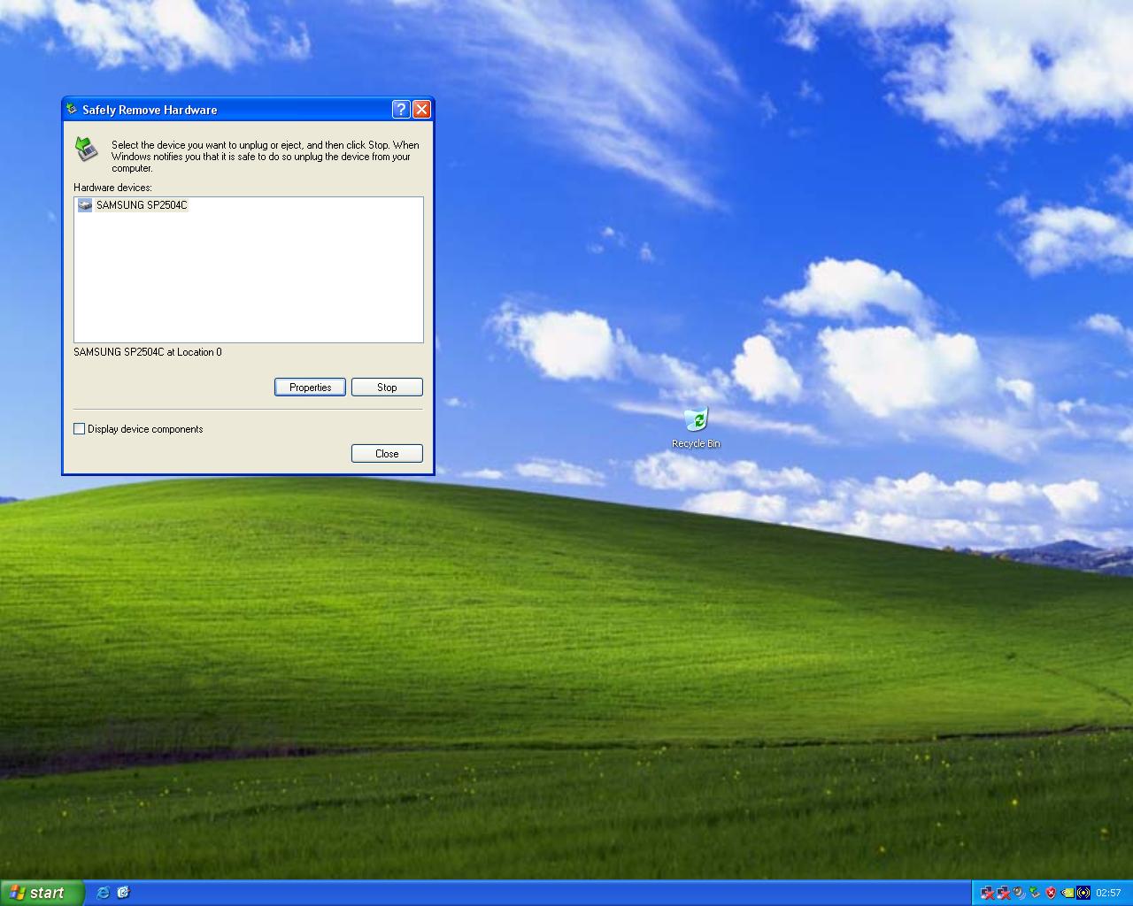

fant den.. eller tror jeg da^^
virker nesten fint her no.. finner hd'en min og ser ut som at det virker..
MEN:
windows bruker enda ca 30sec lengre tid på å starte opp enn uten den. og jeg har et Safely remove hardware icon nede ved klokken hele tiden.. (se bilde)

ikonet med "trygg fjerning/safely remove" SKAL være der, det er pga HK og HDD støtter "hot-swap"..
Dvs s-ata harddisker kan kobles til og fra mens maskinen er på, akkurat som f.eks et usb-minne (går ikke med OS disken selvsagt)..
