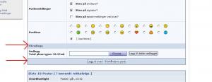

Forsøker å legge ved et par bilder. Når jeg for eksempel står i "Svar" modus i denne tråden og (smooth)-scroller oppover og nedover fremkommer veldig, veldig tydelig lysegrønt etterslept over (ved scrolling nedover) og under (ved scrolling oppover) de mørkere blå områdene markert med røde piler. (se vedlegg ghosting.jpg)

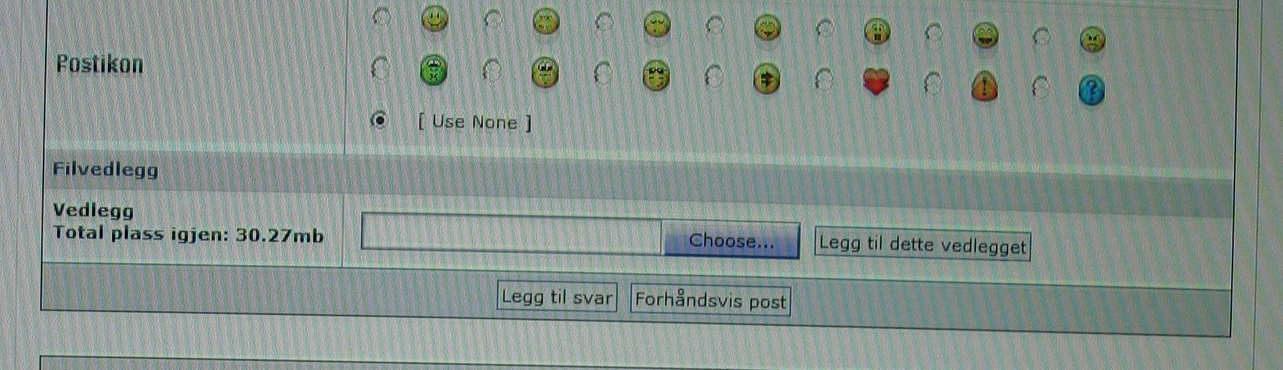

Har også forsøkt å ta et bilde av dette.. selv om det er litt uklart kan man veldig tydelig se den lyseblå linjen over "Vedlegg-linjen" (se vedlegg ghosting_photo.jpg).

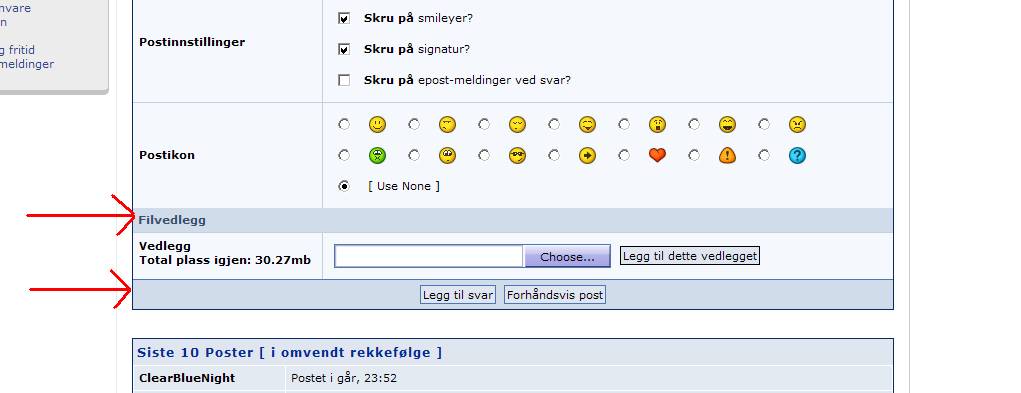

Etter at du skrev den posten over her Pax1, så flyttet jeg på vinduet der jeg har HW oppe over hele bredden på skjermen. Jeg kan TYDELIG se et grønn "stripe" som henger etter smilysa på siden her, og mørkeblå tekst over lys farge.
Sort tekst på hvit bakgrunn: her er noe grønnt etterslep, men ikke på langt nær så ille som på HW-fargene.
[bILDE]

Vet jeg tidligere har sagt at dette problemet var løst for meg med denne skjermen. Jeg går tilbake på det nå, ettersom jeg etter litt flere tester kom frem til at det fortsatt er slikt på min skjerm også. (skjermen er forøvrig laget i China).
Grunnen til at jeg sa at problemet var vekk var at jeg husket at på den gamle skjermen min som jeg returnerte var markant grønnt etterslep på rutenettet som ligger bak alt her på HW. Dette gjelder ikke for denne skjermen, men altså i andre tilfeller.
EDIT SLUTT
