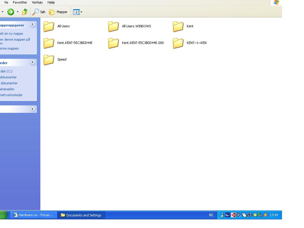

Har eit STORT problem...
Ser under mappa, documents and settings at eg har mangen "brukarar".
Noko som har komme når eg har oppgradert xp med cd eller installert det.
I dag når eg starta maskina, fekk eg eit heilt nytt skrivebord.. med mangen færre snarvegar enn eg har hatt, og eit heilt nytt bakgrunnsbilde.... Altså, eg har fått ein ny f**kings konto.....
Dette medfører at eg må reinstallere adsl`n, og at mangen program ikkje fungerar...
Er det nokon som kan hjelpe meg med å få tilbake det gamle skrivebordet og den kontoen eg hadde kvelden før... og at eg får sletta dei andre kontoane...?
NB. Legg ved eit bilde av mappa med alle kontoane...

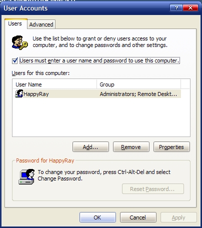

Start | Run | control userpasswords2 [enter]
Fjern haken foran "Users must enter a username and passsword..."
Trykk OK
Velg hvilken konto som skal auto-logge inn
Du kan også slette de brukerne du ikke vil ha fra listen
Har engelsk versjon, oversett selv om du har norsk ;)

Brukaren "Kent" har eg alltid våre... er det at det blir fleire av dei (sjå vedlagt bilde på start av post). Her er det filer fra "mine dokumenter" og "favoritter" osv...
Går heldigvis ann å kopiere desse filene å flytte dei over i den nye "kontoen" eg har fått... "Kent.KENT-55C3BDD44E.000"

Dette har ingenting med kontoer å gjøre. Det er opprettet nye profiler. Dette kan skje når windows har problemer med å aksessere din default profil. Du skal ha tilgang til alle disse og kan enkelt kopiere snarveier mm. fra til akkurat som du ønsker.
5740508[/snapback]
Ok... profiler er vel kansje eit betre navn på det...
Men KVIFOR skjer dette?? kan eg slette dei andre profilene?? har jo fått ein ny profil no, Kent.KENT-55C3BDD44E.000, kan eg da slette dei andre utan at eg får problem seinare?
