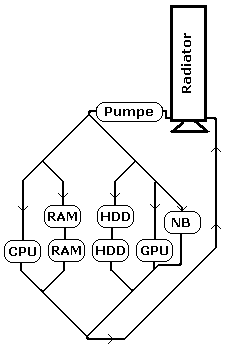

Skallesei Skrevet 10. mars 2006 Skrevet 10. mars 2006 Hva mener dere om dette oppsettet? Innerdiameter på slangene er 5/16". Ytterdiameter 1/2". Det er Zalman vannblokker og AC ramblokker.
Dragavon Skrevet 10. mars 2006 Skrevet 10. mars 2006 Blir det ikkje en sinnsyk mengde slanger med en slik montering?
