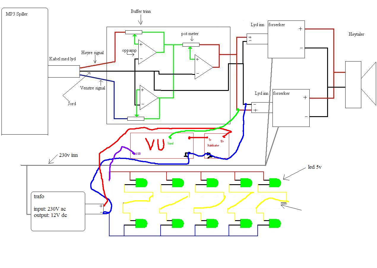

storken Skrevet 24. februar 2006 Skrevet 24. februar 2006 hei. jeg har tenkt å bruke 20 slike Led's for å lyse opp en basskasse. i basskassa er det pleksiglass som er UV reaktivt. her sitter jeg fast: hvor mange motstander trenger jeg for å få en spenning på så nær 5 V som mulig? spenningen som brukes i førstningen er 240V og det er det Led'ene skal kobles på. her er bilde over koblinga så langt:

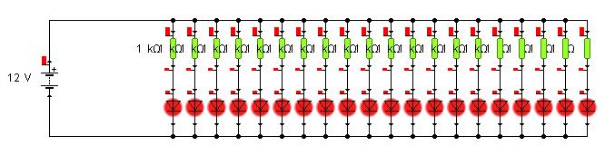

Nilsen Skrevet 27. februar 2006 Skrevet 27. februar 2006 Jeg annbefaler deg å bruke en ekstern strømkilde, eller lage en likeretterbro selv. Som ekstern strømkilde kan du bruke en gammel PSU fra en maskin du har stående. Montern en motstand på 1kohm i serie med hver enkelt diode, og kobl det hele på en 12V rail. 1/4W eller 1/2W bør holde. 20dioder.bmp

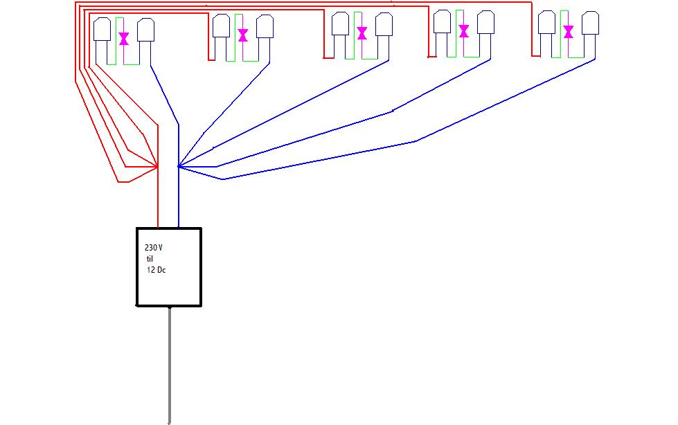

storken Skrevet 27. februar 2006 Forfatter Skrevet 27. februar 2006 takker for svar men jeg har en trafo som har blitt brukt til å lade opp en borremaskin som jeg bruker nå. har koblingsskjema tror jeg de rosa tingene er motstand på 270 ohm

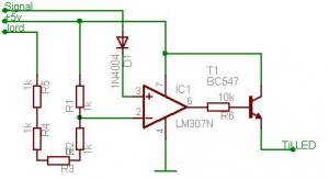

storken Skrevet 2. mars 2006 Forfatter Skrevet 2. mars 2006 Bare få frem at man KAN kjøre LED på AC.Men sats på trafoen du, kan jo bygge en simpel VU krets og for å få ledsene til å blinke med musikken. 5686400[/snapback] hvordan gjør jeg det? forvrenger det isåfall noe av musikken? kan du tengne opp koblingsskjema?
Nuhvok Skrevet 2. mars 2006 Skrevet 2. mars 2006 (endret) Fungerer som en ekstra høyttaler, kan du si. Endret 2. mars 2006 av Nuhvok
Nilsen Skrevet 2. mars 2006 Skrevet 2. mars 2006 Hmm, hvorfor har du valgt å sette fire motstander i serie mot jord, framfor en totalresistans?
Nuhvok Skrevet 2. mars 2006 Skrevet 2. mars 2006 Hmm, hvorfor har du valgt å sette fire motstander i serie mot jord, framfor en totalresistans? 5689762[/snapback] For å få 1v inn på opampen istedetfor 5v, dette gjør at du ikke må spille så fryktelig høyt for å få utslag på LEDsene. Spenningen fordeler seg med 1v over hver av de 5 motstandene.

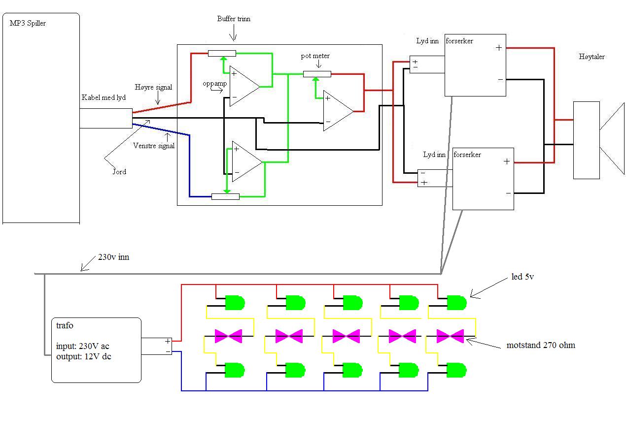

storken Skrevet 2. mars 2006 Forfatter Skrevet 2. mars 2006 her er hele koblingsnettet så hvor vil det blinkende lyset ta plass her?
Nuhvok Skrevet 2. mars 2006 Skrevet 2. mars 2006 Noe sånt tenker jeg. Håper du overlever at jeg er verdensmester i paint.
