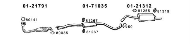

Skal bytte eksosanlegg i morgen, dvs. en del av det. Lurer på å spraylakkere eksosanlegget (den nye delen av anlegget) med varmebestandig lakk, dette får å forlenge levetiden i forhold til rust.
Har dette noe for seg??
-Og med det samme, har en lyddemper begrenset levetid, dvs, kan den til slutt bli tett av "dritt"??
Skal bytte midtre del, er jo ingen som leier ut smøregraver/rampe lenger heller!!
