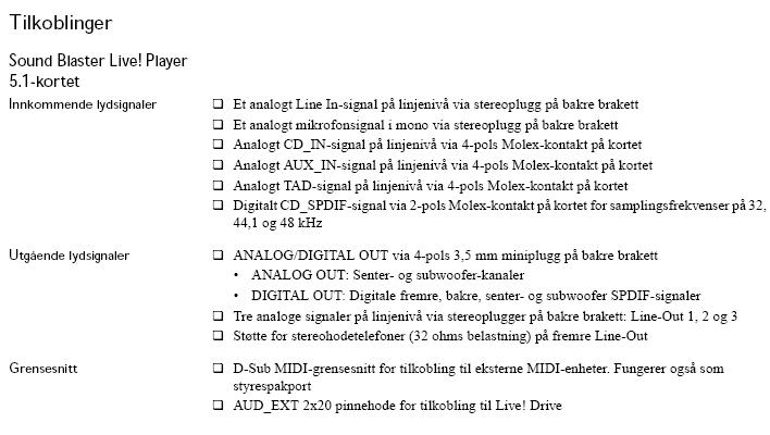

Hei
her er det nokon spesifikasjoner om forsterkaren min og lydkorte mitt.. håper du kan fortelle meg kem eg skal velge.
spesifi om lydkorte ligger som eit vedlegg..

du har digetal ut , står ikke noe hvilken type så det må du finne ut selv
du må enten ha en digetal coax kabel eller en digetal optisk kabel for og koble deg til forsterkeren
mere hjelp tror ikke jeg du kan få nå uten at noe faktisk kommer hjem til deg og kobler dette opp for deg :p
håper du finner ut av det nå

digetal til digetal ( coax eller optisk ) resultatet er surrelyd? Ke du meiner mned det?
Surrelyd = Surround.
Du har slik jeg leser det, og slik creative ofte gjør ikke en vanlig optisk ut kontakt på lydkortet ditt. men du har en digital ut iform av en minijack. Og det er vel coax det er snakk om, ikke optisk?
Dette har jeg hvertfall lest på avforum, men ikke testet selv så jeg kan ikke garantere for at det stemmer;
Kabelens minijack kobles i den orange porten på lydkortet og stereojacken kobles på coax digital inn i recieveren. Dette er den beste løsningen for lyd.
Du må nesten selv finne ut hvilken av de to stereojackene (rød og hvit plugg) som gir lyd. En av pluggene vil gi lyd og den andre ikke. Den som ikke gir lyd er det bare å la ligge eller fjerne.
Kabelen de snakker om er en slik som Morten K linket til tidligere.
Synes dette var litt overraskende lesning. trodde ikke en slik kabel var istand til og overføre et digitalt signal. Men nå er ikke surround og slik mitt sterkeste felt. Holder meg fortsatt til gode gamle stereo jeg. :wee:
edit: litt flere tillegsopplysninger:
Om du skal koble digitalt må digital lyd ut være slått på i Windows. Sjekk i Control Panel->Sound and Audio Devices->Advanced->Advanced (eller tilsvarende på norsk) og kryss av for Enable Digital IO. Husk også å velge SP/DIF ut i avspillingsprogrammet du bruker for filmer. Har koblet akkurat samme kortet med en helt lik kabel på en Marantz-receiver så det skal funke med de rette instillingene.
