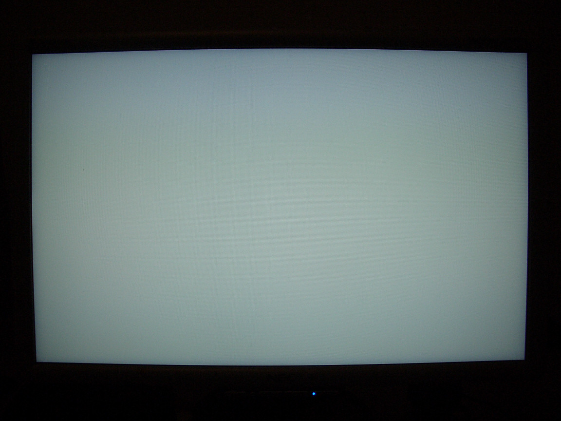

_Xorcist Skrevet 21. mars 2006 Skrevet 21. mars 2006 Nå er baklyset borte, men skjermen virket jo en del mørkere. Det som jeg nesten synes er mer irriterende er at langs kanten på skjermen så blir det noen mørke felt på lyse bakgrunner. (Se vedlagt bilde). En annen ting er at jeg synes det er en del color banding på film/spill, kan dette skyldes at jeg bruker single-link DVI? Jeg trodde jeg måtte litt høyere opp på oppløsningen før jeg trengte dual-link.

sablabra Skrevet 24. mars 2006 Skrevet 24. mars 2006 (endret) Jeg tenkte jeg bare skulle vise 2 bilder som jeg fant for ikke lenge siden. Det viser hvor stor forskjell det kan være ved å bare vente 2 dager. Slik var det dag 1, altså helt forferdelig Slik var det 2 dager senere. Begge bildene ble gjort med samme settings. Så ikke fortvil helt om dere får en med noe baklys, det er fortsatt håp EDIT: Jeg tar fortsatt imot tips om hvordan jeg skal rengjøre den skjermen her Endret 24. mars 2006 av sablabra
