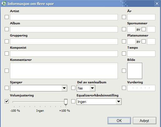

Scatch Skrevet 25. januar 2006 Skrevet 25. januar 2006 Eller bare gjøre det mye enklere: 1. Marker alle sangene dine i iTuned (Ctrl+A) 2. Høyreklikk -> Vis info 3. Volumjustering +100% (Se vedlegg) Lykke til!
Bruker-33331 Skrevet 26. januar 2006 Skrevet 26. januar 2006 Eh, det er ikke lettere, med gopod bare trykker du på en knapp..
A.J Green Skrevet 26. januar 2006 Skrevet 26. januar 2006 Da må du gjøre det for vær ny sang du legger inn. Men med GoPod erstattes en verdi i firmwaret til iPoden. (Latterlig enkelt program når jeg tenker over det.)
Scatch Skrevet 26. januar 2006 Skrevet 26. januar 2006 Eh, det er ikke lettere, med gopod bare trykker du på en knapp.. 5501243[/snapback] Wops! Du må jo laste det ned, og innstallere det. Ikke sikkert trådstarter er videre hissig på det . Ang. Lord^s kommentar er jeg enig, men (i hvertfall) jeg legger ikke én og én sang i iTunes, jeg drar hele musikkmappen over når jeg har lastet ned en del sanger (et album), og den prossessen tar meg 3 sekunder hver gang (maks to ganger i uken). Såpass mye tid kan jeg ofre for å slippe tredjepartsprogrammvare. Men, valget er ditt!
Bruker-33331 Skrevet 26. januar 2006 Skrevet 26. januar 2006 Eh, det er ikke lettere, med gopod bare trykker du på en knapp.. 5501243[/snapback] Wops! Du må jo laste det ned, og innstallere det. Ikke sikkert trådstarter er videre hissig på det . Ang. Lord^s kommentar er jeg enig, men (i hvertfall) jeg legger ikke én og én sang i iTunes, jeg drar hele musikkmappen over når jeg har lastet ned en del sanger (et album), og den prossessen tar meg 3 sekunder hver gang (maks to ganger i uken). Såpass mye tid kan jeg ofre for å slippe tredjepartsprogrammvare. Men, valget er ditt! 5502039[/snapback] Du må ikke installere det da. bare trykke på en .exe fil. Virker som du aldri har brukt det

Zeph Skrevet 28. januar 2006 Skrevet 28. januar 2006 Bundy og andre som har peiling: Korleis kan eg på lettast vis justere volumet på 10GB mp3-filer til det samme? iPoden og iTunes har ein funksjon som justerer volumet automatisk, men ikkje permanent, så i mp3-spelaren på bilen blir det litt opp og ned.
Bruker-33331 Skrevet 28. januar 2006 Skrevet 28. januar 2006 Bundy og andre som har peiling: Korleis kan eg på lettast vis justere volumet på 10GB mp3-filer til det samme? iPoden og iTunes har ein funksjon som justerer volumet automatisk, men ikkje permanent, så i mp3-spelaren på bilen blir det litt opp og ned. 5510355[/snapback] Hmm, Ctrl + A. Og vis info. Så justerer du volumet der, tror det skal funke. Hvis jeg har forstått deg rett. Kanskje endre til lavere, også høyere, for at det skal funke(resette det gamle liksom)
