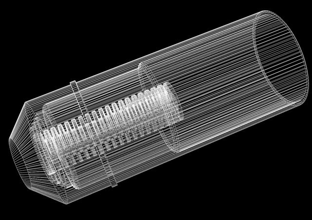

Det Dvergiske Kaffebord Skrevet 16. januar 2006 Forfatter Del Skrevet 16. januar 2006 hehe, ja jeg vet han bæsja litt på leggen økonomisk når han lagde siste serien, men det skal da alltids gå ann å oppdrive noe.. vi får se hva jeg får tak i, er ingenting som haster uansett.. 5444639[/snapback] Det er vel kanskje også grunnen til den skyhøye prisen på de siste rørene hans. Han snakket noe om at de ble så dyre pga de enorme produksjonskostnadene. Men kanskje vi kan ane en mulighet for at Kingpin skal produsere rør for salg. Hans dragon-rør yter jo skikkelig bra, og han påstod at han kunne maskinere disse veldig billig. Og for de som ikke helt skjønner hva vi snakker om, så er det overklokkings-guruer som produserer LN2/tørris-rør for salg. Og disse holder meget god kvalitet. Og etter hva jeg mener å huske så kostet brukeren MickeyMouse sitt siste rør nesten 2000kr, men da får du noe av det beste som finnes. Mulig noen av japanerne har noe bedre, men dette er ikke for salg for oss vanlig dødlige. Lenke til kommentar https://www.diskusjon.no/topic/519581-t%C3%B8rrisln2-guide-for-nybegynnere-v12/page/2/#findComment-5449706

Skrue Skrevet 25. januar 2006 Del Skrevet 25. januar 2006 Jeg kan få maskinert rør jeg Hvis noen klarer å finne noen som selger kobber... Rørene i seg selv behøver vel strengt tatt ikke maskineres så mye? Greia er vel selve bunnen, som nok har en litt utspekulert form mot kjølemediet. Den må nok freses i et spesielt mønster, for å optimalisere kontaktflaten. Men at dette kan bli såå dyrt som trådstarter er inne på, kan jeg egentlig ikke forstå. Kobber er riktignok dyrt, men det får da være grenser? Lenke til kommentar https://www.diskusjon.no/topic/519581-t%C3%B8rrisln2-guide-for-nybegynnere-v12/page/2/#findComment-5499074
un0kai Skrevet 25. januar 2006 Del Skrevet 25. januar 2006 cluet er at man bør maskinere røret i ett stykke, da blir det ganske dyrt. det trenger forøvrig ikke være noe serlig strutur i bunnen etter hva jeg har sett, mmouse bruker iallefall bare en bunn som ser slik som dette ut: |_ _| |_ _| |_____| edit: ok så ble ikke figuren min så veldig bra da, men poenget er at han har trappetrinn ned mot bunne av røret.. chilly1 bruker også en skrue som står opp fra bunnen, litt usikker på om mmouse gjør dette... Lenke til kommentar https://www.diskusjon.no/topic/519581-t%C3%B8rrisln2-guide-for-nybegynnere-v12/page/2/#findComment-5499112
Skrue Skrevet 25. januar 2006 Del Skrevet 25. januar 2006 Ja DA blir det selvsagt dyrt! Men hvorfor ikke dreie til et passende endestykke, som deretter sølvloddes fast til røret? Det er jo til syvende og sist bunnen som kjøler, selv om også røret vil bidra til det. Lenke til kommentar https://www.diskusjon.no/topic/519581-t%C3%B8rrisln2-guide-for-nybegynnere-v12/page/2/#findComment-5499150
un0kai Skrevet 25. januar 2006 Del Skrevet 25. januar 2006 etter det jeg har lest så gir det en del bedre resultat å ha det i ett stykke, da holder røret temperaturen bedre under load visstnok, og i dagens OC scene så er visst det alfa omega, men jeg kan ta feil også Lenke til kommentar https://www.diskusjon.no/topic/519581-t%C3%B8rrisln2-guide-for-nybegynnere-v12/page/2/#findComment-5499174
Skrue Skrevet 25. januar 2006 Del Skrevet 25. januar 2006 Hmmm, jeg vedder ganske mye på at en skikkelig sammenføyning med 60% sølv vil gi samme resultat. Ulempen er at alle (de oppvarmede) flatene bør / må glassblåses etterpå, for å fjerne glødeskall. I seg selv kan det faktisk være positivt, i den forstand som at dette faktisk øker overflatearealet, både i rør og bunn! Lenke til kommentar https://www.diskusjon.no/topic/519581-t%C3%B8rrisln2-guide-for-nybegynnere-v12/page/2/#findComment-5499442
Det Dvergiske Kaffebord Skrevet 26. januar 2006 Forfatter Del Skrevet 26. januar 2006 (endret) etter det jeg har lest så gir det en del bedre resultat å ha det i ett stykke, da holder røret temperaturen bedre under load visstnok, og i dagens OC scene så er visst det alfa omega, men jeg kan ta feil også 5499174[/snapback] Er det jeg også har hørt. Og flere tester viser det sammen. Men selvsagt så blir det litt flisespikkeri og slike rør er mest for de som vil slå verdensrekorder. Men for oss normale folk som liker å leke litt så er nok lodding mer enn nok. Edit: Legger ved et bilde av et proft rør får å vise hvordan det kan se ut: Endret 29. januar 2006 av Det Dvergiske Kaffebord Lenke til kommentar https://www.diskusjon.no/topic/519581-t%C3%B8rrisln2-guide-for-nybegynnere-v12/page/2/#findComment-5500659
