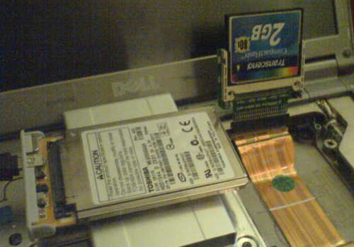

Hepp, gjennoppliver denne dinosauren da det har kommet et 1.8" HDD -> CF adapter i hus. Rykende ferskt fra Kina (via eBay for en "neve dollar" selvsagt).
Dette gikk helt fint, når man ser bort i fra at adapteret er merket feil med tanke på hva som er pinne 1. Men det var en gang bare 4 måter å koble det til på, og det er jo alltid den siste som fungerer.

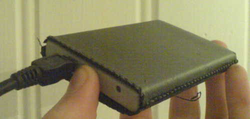

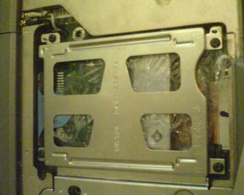

Så er nå den lykkelige eier av en X1 med flash "harddisk" og har flyttet den opprinnelige disken over til et eksternt 1.8" kabinett som nevnt over. Se bilder under.

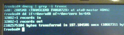

Test utført med et 2GB Transcend 80X CF og gjenomsnittlig diskytelse var ca 10MB/s fra kortet, så da holder vel 266X kortene løftet om 40MB/s, som igjen er raskere enn 1.8" disken som stod i maskinen. Bestillt et 8GB kort, håper det kommer før jul!

Edit: skriver nå dette fra det avbildete 2GB 80X Transcend kortet og Xubuntu - det oppleves marginalt raskere enn den originale harddisken. Tok noe lang tid å installere OS, men i bruk virker det litt mer responsivt. Litt liten plass, men det kommer seg!
