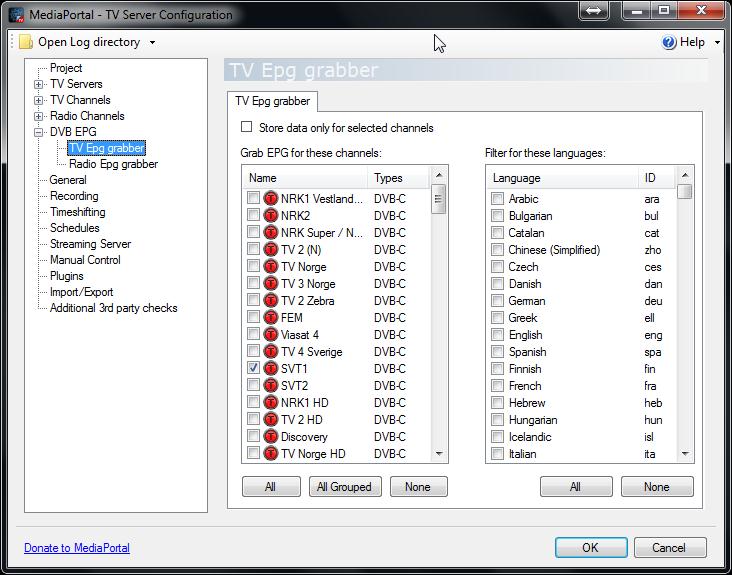

DementedAlbino Skrevet 24. november 2010 Skrevet 24. november 2010 Canal digital kabel sender ut epg på SVT1. Kryss av for denne i listen over kanaler og det vil komme epg for 10 dager etter en stund.
nordemoniac Skrevet 24. november 2010 Skrevet 24. november 2010 Canal digital kabel sender ut epg på SVT1. Kryss av for denne i listen over kanaler og det vil komme epg for 10 dager etter en stund. Haha, der det sto "grap EPG for these channels" så valgte jeg ALLE kanalene. Burde jo stå "from these channels". (så tipset ditt fra avforum). Thanks dude!

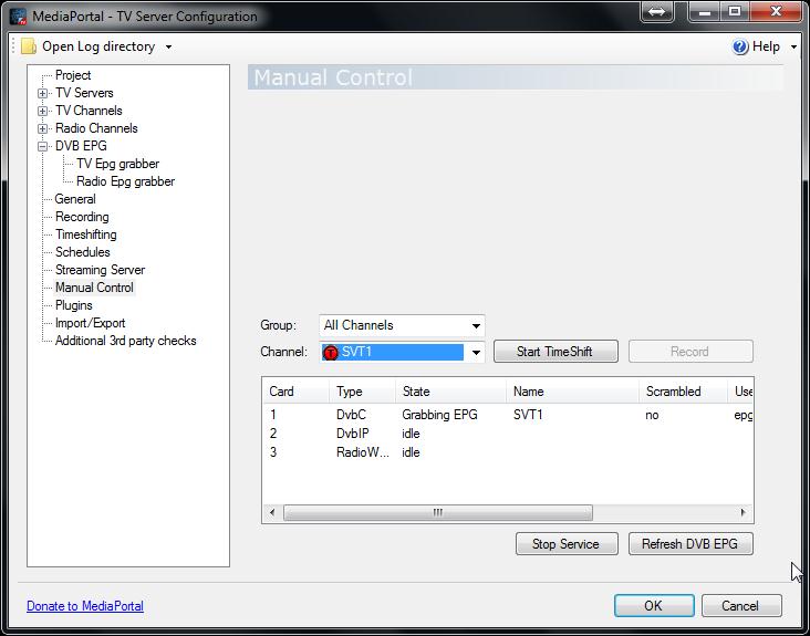

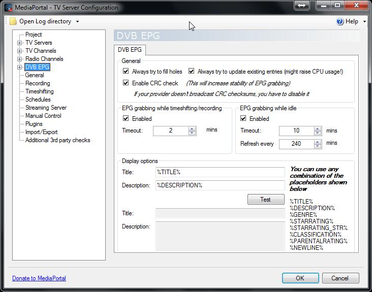

DementedAlbino Skrevet 25. november 2010 Skrevet 25. november 2010 (endret) Legger ved noen bilder her med hensyn til EPG oppsettet. Ser forresten ut til at hvilken kanal en skal velge kommer an på hvor en bor i Landet. Her er det som sagt SVT1, bor i Bergen, men har lest om andre som har måtte velge TV2 Zebra, Nickelodeon eller Visjon Norge. Prøv først med SVT1, se på tv en liten stund og sjekk så tv-guide om den er oppdatert. Dersom du har fått på et par kanaler så er det bare å vente så kommer resten også. Her pleier TV2 og NRK kanalene og komme først. Bare sjekk at du har fått for flere dager og ikke bare nåværende og neste program. Virker ikke det med SVT1 så prøv med en av de andre kanalene som nevnt over. Dersom du skal bytte driver på Firewire kortet ditt, så kan jeg tipse om at jeg måtte slå av pcen etterpå, kutte strømmen helt i ca 30 sekunder før jeg startet maskinen på nytt. Før jeg gjorde det så tok den ikke inn bilde eller lyd, men så snart dette var gjort så virket det helt utmerket:-) Siste bildet er bare lagt ved for å vise hvor du manuelt kan refreshe epg. Endret 25. november 2010 av svortevik

nordemoniac Skrevet 25. november 2010 Skrevet 25. november 2010 Ser fint ut her nå ja. Men tror ikke jeg har "fill holes" og "update existing". Får se om den vil oppdateres i framtiden Takk for fine tips ang EPG!

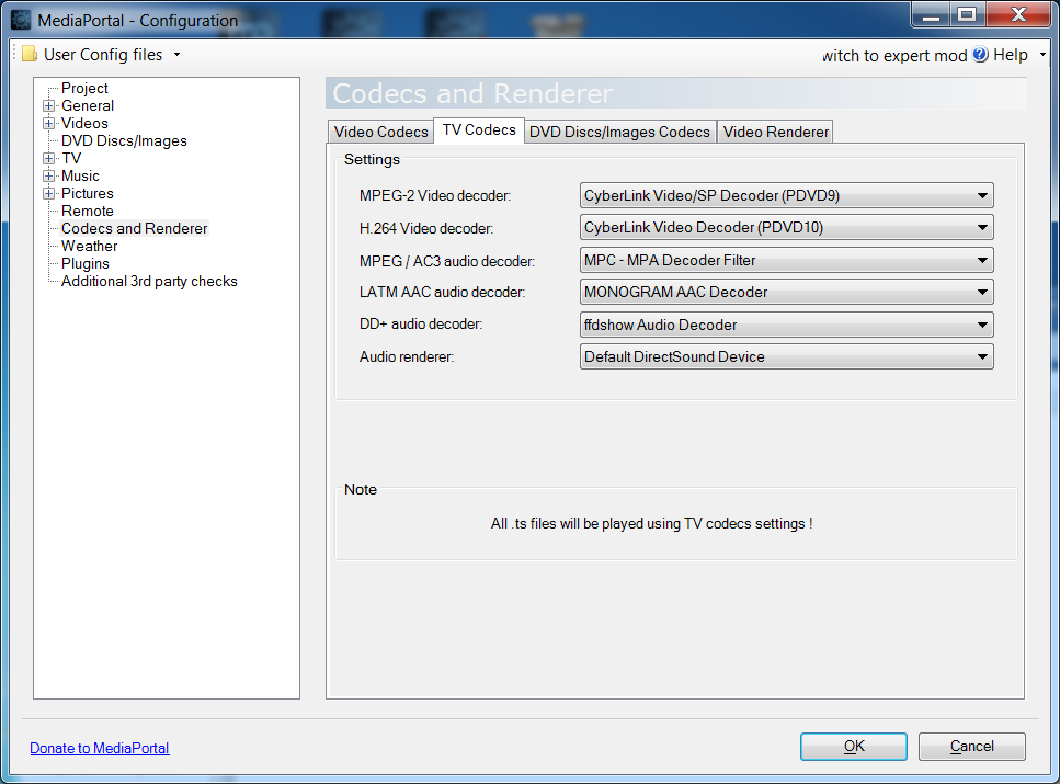

IronZapper Skrevet 29. november 2010 Skrevet 29. november 2010 Jeg har MediaPortal 1.1.1.0 og bruker Floppy-DTV til å få inn Riks-TV. Jeg får inn alle kanaler utenom "National Geographics Channel." Er det noen som opplever lignende problemer med NGC? Jeg bruker disse codecene, som fungerer fint med andre kanaler:
nordemoniac Skrevet 30. november 2010 Skrevet 30. november 2010 Nå fungerer de fleste kanaler helt fint hos meg på Canal Digital kabel. Opplever dog et par problemer med CNN og Bloomberg (ikke at jeg ser så mye på de men). Jeg får verken bilde eller lyd, og MP bare henger når jeg bytter til dem. På HTPC som har både server og klient, kan jeg trykke enter og bytte til en annen kanal, men på andre klienter så henger MP seg helt. Noen som vet hvilke codecs jeg må sjekke ang. CNN og Bloomberg? Btw: Bloomberg virket plutselig i morges... Ingen endringer er gjort. Jeg bruker Cyberlink PDVD10 på H.264 og Cyberlink PDVD9 på MPEG-2. Brukes begge codecene? Og kanalskift tar 1-3 sekunder, og gjerne et par sekunder ekstra på bærbare klienter. Er dette normalt?
