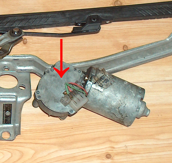

Opus Skrevet 1. desember 2005 Skrevet 1. desember 2005 Relèet eller kontaktplaten på selve viskermotoren. Sistnevnte bestemmer hvor faktisk viskerne skal stoppe på endel biler.
Hondaen Skrevet 1. desember 2005 Skrevet 1. desember 2005 Er nok kontaktplaten ja... Veldig vanlig feil på biler i bergen. Siden det regner hele f..%"% året
xanth0s Skrevet 1. desember 2005 Forfatter Skrevet 1. desember 2005 Altså selve motoren til viduspusseren.?
Opus Skrevet 2. desember 2005 Skrevet 2. desember 2005 Altså selve motoren til viduspusseren.? 5236038[/snapback] Sitter på viskermotoren ja.Platen kan være full av dritt. Kan du skru, er det vanligvis ikke noe problem å rense platen selv. For å ta en av Boschs motorer som eksempel: Kontaktplaten sitter under lokket pilen peker på.
