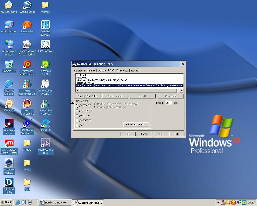

LWSR54 Skrevet 15. november 2005 Skrevet 15. november 2005 (endret) klikk på start - kjør -og skriv msconfig i vindue...så kommer det ett nytt vindue opp og så klikker du på BOOT INI og setter ett kryss på safeboot...så restarter du maskinen og kan sletter dine virus... bare kjør northon som vanlig og det skal gå.. .for a komme tilbake til vanlig oppstart igjen skriver du msconfig igjen i kjør og haker av normal startup og så restarter du igjen maskinen og alt er som vanlig dette vindue kommer opp når du skriver msconfig i kjør Endret 15. november 2005 av LWSR54
ssswopp Skrevet 15. november 2005 Forfatter Skrevet 15. november 2005 klikk på start - kjør -og skriv msconfig i vindue...så kommer det ett nytt vindue opp og så klikker du på BOOT INI og setter ett kryss på safeboot...så restarter du maskinen og kan sletter dine virus... bare kjør northon som vanlig og det skal gå.. .for a komme tilbake til vanlig oppstart igjen skriver du msconfig igjen i kjør og haker av normal startup og så restarter du igjen maskinen og alt er som vanlig dette vindue kommer opp når du skriver msconfig i kjør takk for en konge bra forklaring!! tenk om alle var som deg må få sjekket opp det der neste gang jeg møter på datan min igjen
