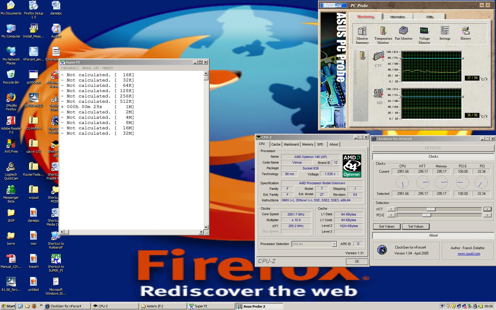

Har et litt rart problem i SuperPI, jeg kan kjøre 16M feilfritt mange ganger rett etter hverandre, men 32M feiler med en gang. Dvs det regnes ikke feil, men "programmet får et problem og må lukkes", før den i det hele tatt begynner å regne. Noen som har vært borti dette?

det "problemet" med superPI 32M har jeg også. får ikke opp noe resultat uansett hvordan jeg stiller på den. og som du sier de andre går fint men ikke 32M
32m testen utsetter cpu'en for en ganske hard påkjenning, og det er ikke så lett å komme gjennom den hvis det er tegn til feil eller ustabilitet. For meg så trenger ikke maskinen min å være 100% stabilt, om det skulle krasje, så er det ikke så farlig, hehe. Men har ikke opplevet noe krasj ennå. Hadde en del trøbbel med rambrikkene, men det har jo ingenting med opty 148 å gjøre. Min kjører fint på 2.95ghz 1.45v. Klarer prime32 osv, men det var testa på en shuttle. Med et dfi kort, vil jeg tro at den er villig til å gå lenge, håper iallfall på det. Steppinga er bra, cabye 0543 FPMW.

skjønner hva du mener, men det er noe rart med 32M :hmm: prome og OCCT kan gå døgnet rundt men akkurat 32M er det noe kluss med. litt rart egentlig
