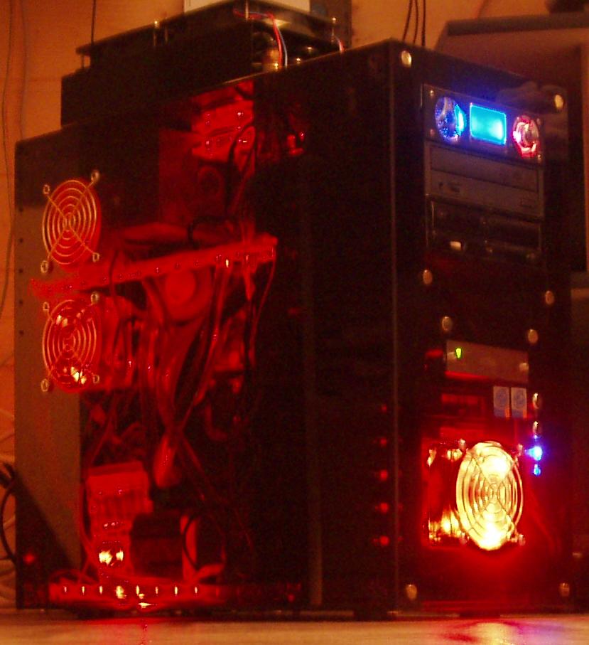

tbend Skrevet 8. november 2005 Skrevet 8. november 2005 Jer har også pumpa i bunnen,,, synes det er best! Dere skimter den igjennom
