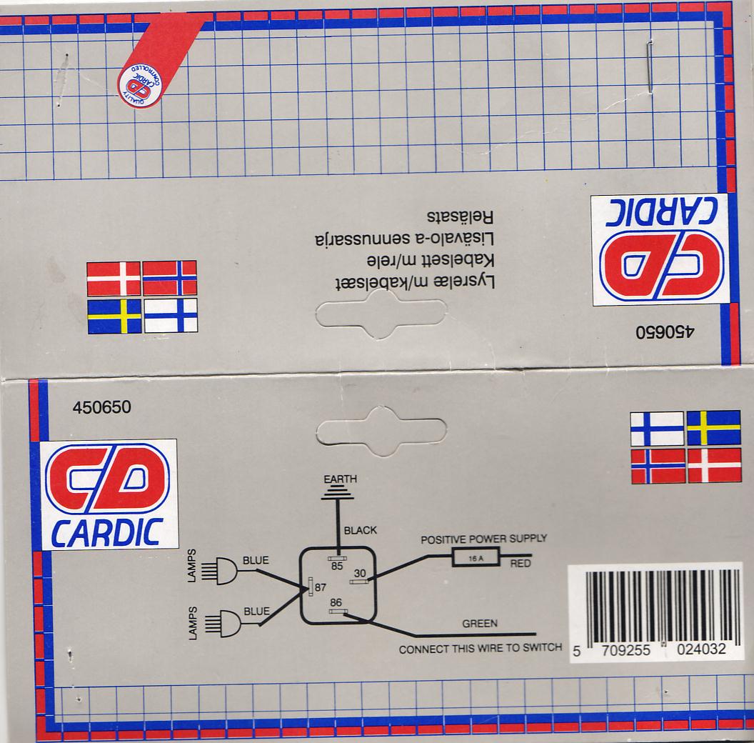

Hei!
Jeg holder på å montere Hella Rallye 3000 (Cool blue) på min VW Passat.
Jeg er ikke elektriker fra før og har derfor litt problem med å skjønne tegningene..
Plugg 30 på releet er ok, den er montert
Plugg 85 til bryteren i kupeen er grei også (her må det vel også en jordings ledning til bryteren mener jeg?!)
Plugg 87 er også grei, de skal direkte frem til ekstralysene (Rallye 3000) på pæren
Men her stopper det. På din tegning er det slik jeg forstår, en ledning som er koblet på med bilens hovedlys og er koblet sammen med bilens ekstralys (rallye 3000) Stemmer dette?
Hvor er isåfall jordings ledningen i dette tilfellet?

Ok, slik jeg har koblet det så langt (ikke ferdig)
Releet er montert i motorrommet (CD Cardic)
Koblet rød ledning med 15A sikring til + polen på batteriet til 30 på releet
Koblet svart ledning til jord (- polen på batteriet) til 85 på releet (det står jording på cd cardic på dette numeret)
Koblet 1 ledning til hver Rallye 3000 lykt fra samme kontakt på releet (87)
Koblet 1 ledning fra releet (86) til bryteren i kupeen (grønn). Bryteren i kupeen har da i tillegg fått jording via karosseri (Jeg har benyttet meg av en ledig plass i konsollet og kjøpt en bakruteaviser knapp, der jeg har fått oppgitt fra VolksWagen verksted at kontakt nummer 5 på bryteren er strøm inn og kontakt 2 på bryteren er jording. Kontakt 6 er strøm ut til bakrute, men denne har jeg ikke koblet noe på)
Høres dette riv ruskende galt ut?
Det som jeg mener selv gjenstår, er å koble de blå ledningene frem til rallye 3000, sammen med hovedlysene ved hvelp av en sammenkoblings "dings" i tillegg til å sette på jording frem til rallye 3000.
Da har jeg fulgt bruks anvisningen fra CD cardic i tillegg til bruksanvisningen til Rallye 3000 så godt jeg kan..
Håper det er noen der ute som vet mer om dette enn meg.
(Jeg vet det ikke lenger er påbudt å ha egen bryter på ekstralys, men jeg ønsker likevel dette, forrige gang jeg monterete Rallye 1000 på min gamle Opel Vectra, brukte jeg ikke noe relee da det var lagt frem kabeler til tåkelys fremme (som ikek var ontert) og jeg brukte derfor de og da var alt ok. Derfor er jeg usikker på denne oppkoblingen. Vurderer å stikke innom et verksted, men det koster fort penger og de vil helst ikke ta slike jobber. Uansett er det nok en standard pris på en slik jobb uansett hva som er gjort på forhånd.. eller?

Problemet er at jeg har fulgt anvisningen fra CD Cardic til punkt og prikke, der står det ingenting om at 86 må kobles til bilens hovedlykter.
På CD Cardic står det nemlig vanlig jording på 85 mens bryteren står på 86, dette stemmer derfor ikke ut fra den tegningen som er vist her på forumet.
Hva gjør jeg?
Den tegningen du har fått fra Cd Cardic er egentlig laget for å koble tåkelys.
Du har gjort følgende:
Koblet 30 til + på batteriet *riktig*
Koblet 87 til ekstralysene *riktig*
Koblet 85 til - på batteriet *riktig* (du kan skippe bryteren)
Koblet 86 til bryter i kupee som går til jord *feil*
(ledningen skal kobles til + ledningen til hovedlyktenes fjærnlys
mao når du da slår på fjærnlysene så tennes også ekstralysene.
Så din oppgave er å finne hvilken av de 3 ledningene som går
til bilens hovedlykt som gir strøm til fjærnlysene og kobl en
forgreningskontakt på den riktige ledningen og kobl den på 86
Den røde ledningen som forgreningskontakten er koblet på er + til bilen orginale fjærnlys. den røde ledningen som kommer fra selve forgreiningskontakten
skal kobles på 86.

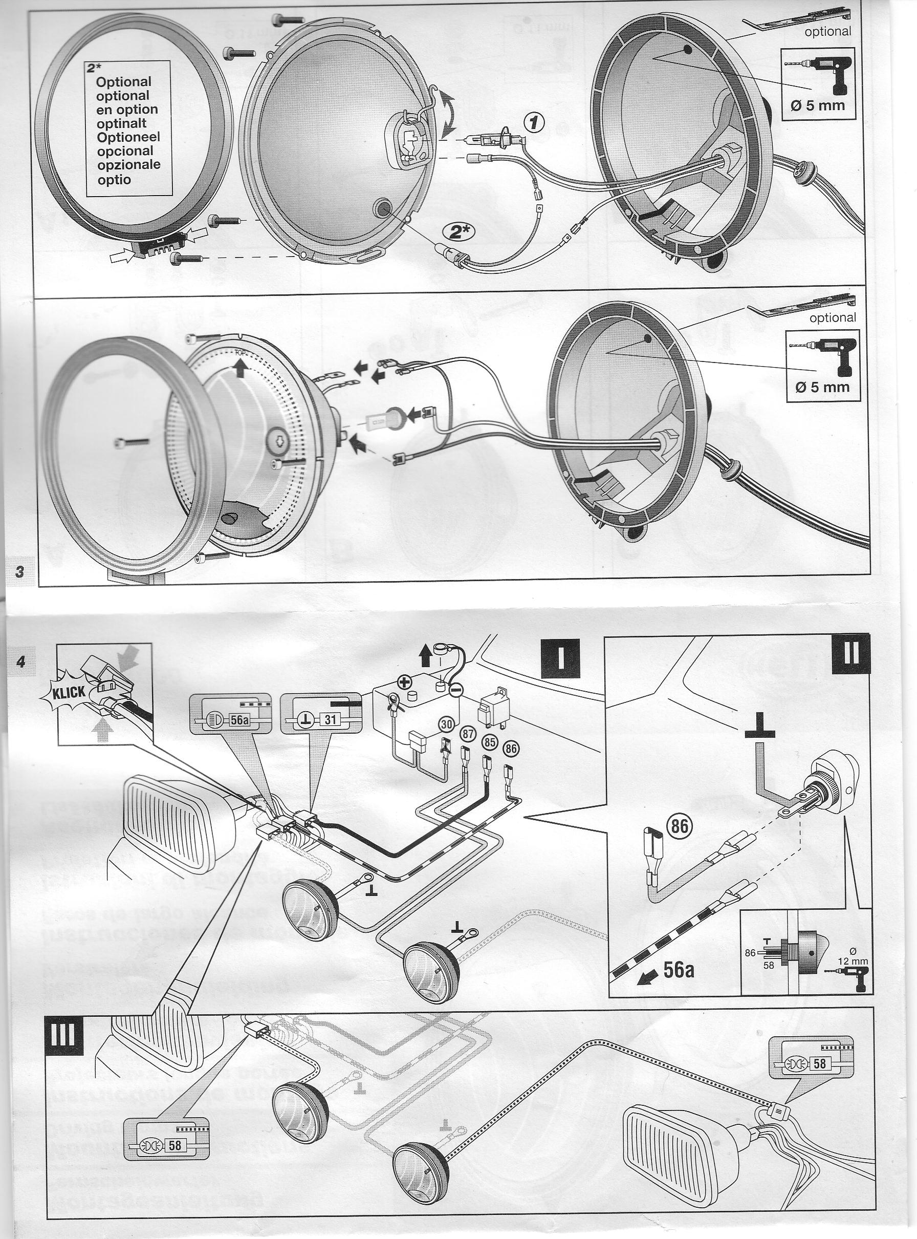

Ja, da er det vel 86 jeg sliter med. Men bare for å ha sagt det, jeg vil IKKE hoppe over installasjon av bryter..
Fra releet på pinne 86, går det en ledning til en bryter (kupe) med 6 pinner på. Ledningen fra pinne 86 går til pinne 5 på bryteren. Pinne merket 5 er input strøm og pinne merket 2 er jording. Derfor har jeg lagt opp en ledning fra pinne 2 på bryter til karosseri jord. Hvorfor er dette feil hvis jeg skal ha en bryter? Jeg har tenkt at ekstralysene skal tennes når fjernlysene på hovedlyktene tennes i tillegg til at jeg kan slå av kun rallye 3000 lysene og hoved lang lysene lyser fortsatt, skjønner?
Som sagt er ikke alt ferdig montert, men det gjenstår å koble rallye 3000 lysene sammen med hoved lang lysene på bilen, så burde vel alt gå greit?
Jeg har også tilgang til Haynes reparasjons hpndbok, der det står en del koblings skjemaer, men er ikke helt sikker på om jeg forstår de riktig.
Takker for all hjelp og spesielt hjelp som fører til at jeg får koblet opp dette riktig!
Har dessuten et tilleggs spørsmål som ingen andre delelager kune ha svart på hittil. Hvor kraftige ledninger bør jeg ha optimalt for disse lyktene? Jeg har bukt 4 kvadrat frem til lyktene. Det skulle vel holde?
Har lagt med tegningen fra CD Cardic og fra Hella
