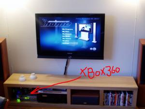

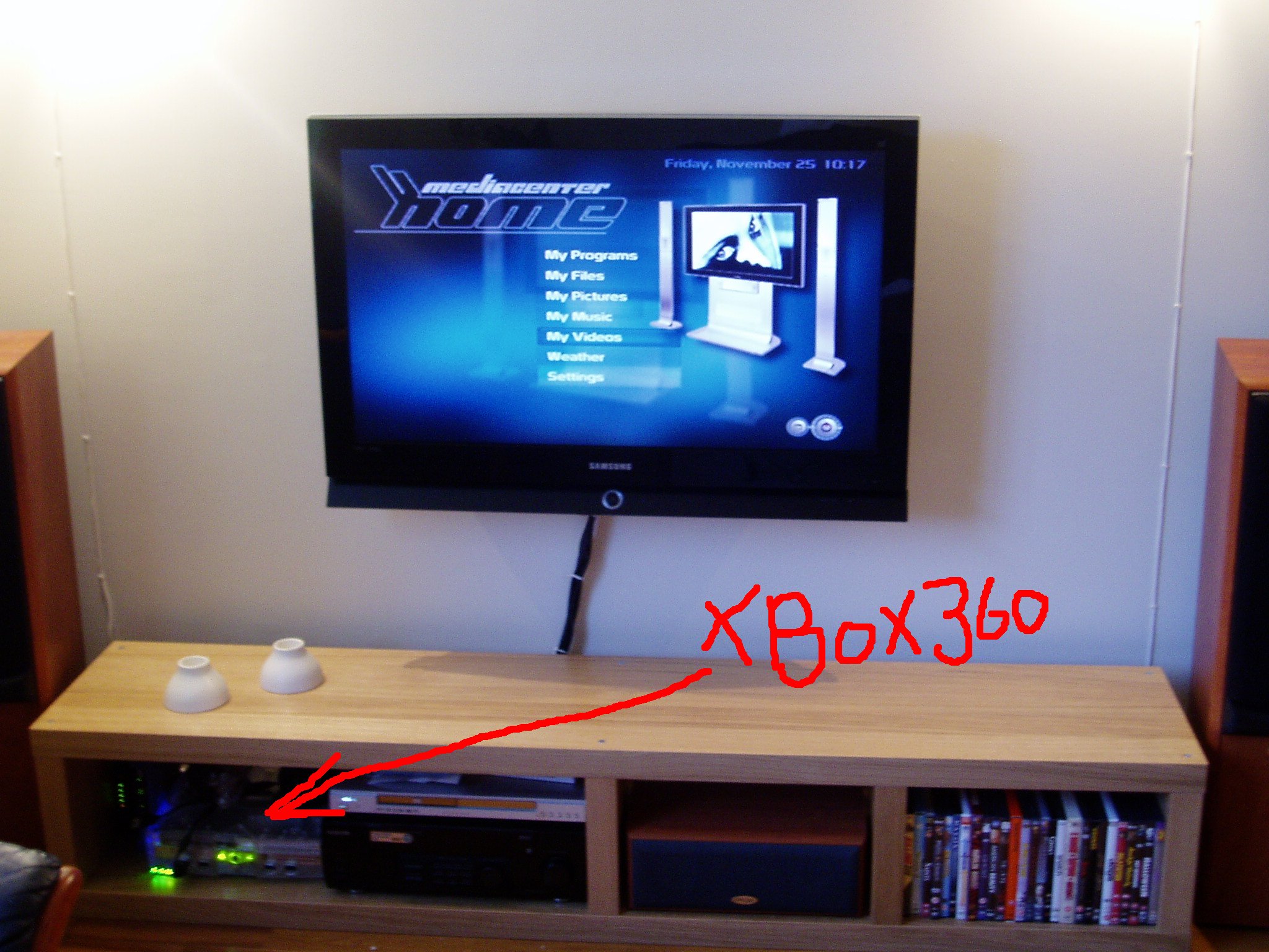

runjohan Skrevet 25. november 2005 Skrevet 25. november 2005 OMG, det var kabelspaghetti! 5144605[/snapback]
runjohan Skrevet 25. november 2005 Skrevet 25. november 2005 (endret) OMG, det var kabelspaghetti! 5144605[/snapback] Da er det fikset her: Endret 25. november 2005 av runjohan
Dr.Peedee Skrevet 25. november 2005 Skrevet 25. november 2005 OMG, det var kabelspaghetti! 5144605[/snapback] Da er det fikset her: 5204730[/snapback] Nice TV Hehe. Men, blir det ikke varmt for 360'n nedi der? Dr.Peedee
bleidd Skrevet 25. november 2005 Skrevet 25. november 2005 Tror ikke den kan ligge nedi der når han får den nei, har lest om mye problemer med varme allerede. Folk må legge dem på kanten av pappkasser og greier for at de skal fungere mer enn 15 minutter om gangen. Men den gamle XBOX'en som ligger der på bildet nå ser ut til å trives så lenge. Den vet nok ikke at den skal byttes ut snart..
runjohan Skrevet 25. november 2005 Skrevet 25. november 2005 hehe, den gamle kommer nok til å ligge litt til ja, mest for å spille av diverse formater. heldivis er strømforsyningen ekstern. håper jeg finner en vettug plass, uansett så er vinduet rett til venstre; får slenge den ut der.
phax Skrevet 25. november 2005 Skrevet 25. november 2005 Da er det fikset her: 5204730[/snapback] nice, lyst på den tv'n der! men du burde kjøpe deg en sånn list som du legger kablene bak, ser straks mye bedre ut og koster ikke mange kronene. sånn her f.eks: får jo de som er mindre og ikke like fremtredende også.
