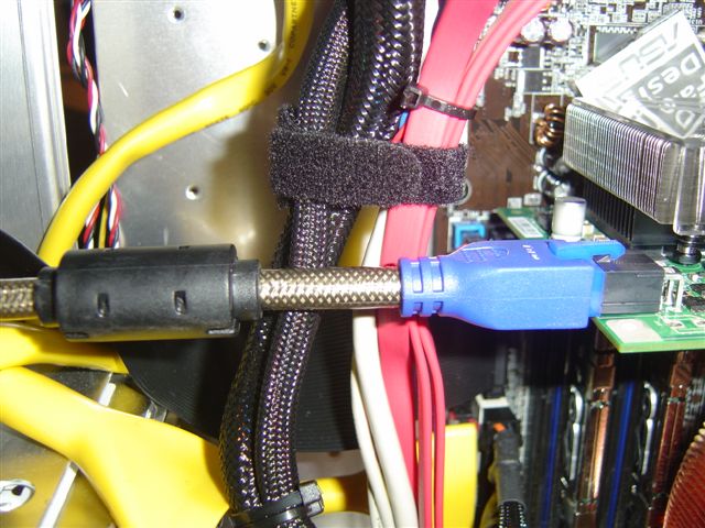

Cluster1 Skrevet 24. november 2005 Skrevet 24. november 2005 (endret) Easycon serien har løse kabler, så du kobler til de kablene du har behov for, og eliminerer ganske greit kabelspaghettien. Se bildet fra min Easycon. Easycon har også en 120mm vifte som drar varm luft innenfra og blåser ut i bakkant. 2Force har 2x92mm vifter slik som på U01 og U02 (Black series og I-Xeye) serien, som fungerer ved push-pull, altså at den ene blåser luften ut mens den andre suger den ut. Omdreiningene på viftene individuelt er temperaturstyrt. Både 2Force og Easycon har mulighet for å justere 12v railen ved å flytte på en bryter; "selectable switchable 12V rails for univeral support of all ATX standards" er det tagan har skrevet om dette på hjemmesiden sin. Turbo serien er ikke lansert enda, så det vet jeg ikke noe om Endret 24. november 2005 av Cluster1

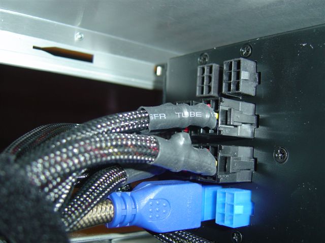

Cluster1 Skrevet 24. november 2005 Skrevet 24. november 2005 Black og I-Xeye -serien, som heter U01 og U02 er den første modellen fra Tagan. Altså den eldste. 2Force er en nyere serie. Men jeg anbefaler deg Easycon serien, du kommer garantert ikke til å bli skuffet. Alle kablene har strømper, og det er også med to dobbelskjermede molex og to dobbelskjermede pci-e kabler for bruk til grafikkortene. Legger ved et bilde..
