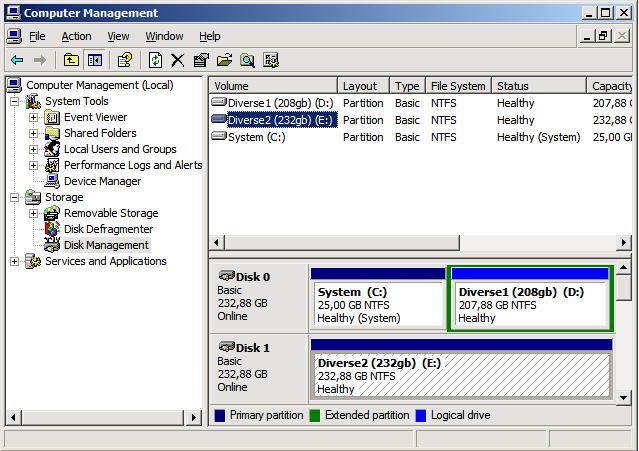

mongojarle Skrevet 20. oktober 2005 Skrevet 20. oktober 2005 (endret) hm... har du norskt eller engelsk win? anyway: du høyreklikker på 'min datamaskin', trykk på behandle, trykk på diskbehandler. hvis du ser en grå rute der som er din 250gigs s-ata disk, da skal du høyreklikke på den og trykke på formater... kanskje du må restarte, men tror ikke det... dette er selvfølgelig hvis du finner disken i diskbehandler da... Endret 20. oktober 2005 av jalejale
mongojarle Skrevet 20. oktober 2005 Skrevet 20. oktober 2005 jeg ventet ikke på svaret, så jeg tok det på norsk i posten over...
misfit Skrevet 20. oktober 2005 Forfatter Skrevet 20. oktober 2005 den ber meg lage en ny partisjon av den, skal jeg velge primær partisjon eller utvidet partisjon? (denne disken skal jeg ha som "lager" spill, bilder osv i en og samme "greie" ikke partisjonere den opp)
mongojarle Skrevet 20. oktober 2005 Skrevet 20. oktober 2005 da skal du ha primær, det skal bli en blå ring rundt disken etter du er ferdig (i diskbehandler) se på mitt bilde av mine disker... jeg har to 250giger, den ene har jeg delt og den andre er 'hel'...
