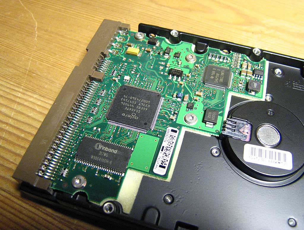

stkongsv Skrevet 11. oktober 2005 Skrevet 11. oktober 2005 Av en eller annen grunn har ene harddisken min tatt kvelden. Det lukter litt svidd av interface-kortet på baksiden, og med et multimeter måler jeg kontakt mellom 5v og jord (begge pin's i midten). I håp om at bare selve kortet er gåen, har jeg en annen disk av samme type men litt annen revisjon, som jeg vurderer å bytte over kortet fra. Begge diskene er Seagate barracuda 7200 disker (ST3160023A), men de er kjøpt på forskjellig tidspunkt og har forskjellig: Disk/config/firmware/datacode Gåen: D4C-03 / 8.01 / 05246 OK: D5G-02 / 3.06 / 04147 De ser layoutmessig helt like ut, men chippene er av forskjellig fabrikat. Se bilder. Noen som har gjordt tilsvarende med hell? Eller bør jeg prøve å få tak i en disk med eksakt samme config-nr/firmware?? (dataene er veldig viktige) Takker! Stian

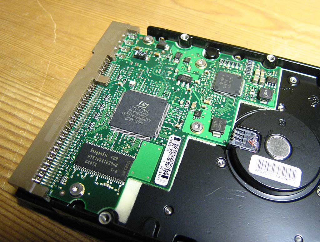

stkongsv Skrevet 11. oktober 2005 Forfatter Skrevet 11. oktober 2005 Og her er bildet av den jeg kan stjele interface-kortet fra.

Andrull Skrevet 11. oktober 2005 Skrevet 11. oktober 2005 Må man ikke være veldig god på å lodde? Du må vel lodde fast hver enkelt av de små prikkene som stikker opp helt bakerst på disken, som skal gå ut til ide kontakten. Men er vel verdt et forsøk. Ville trodd om at du hadde klart å fikse å lodde alt riktig sammen, så ville det ksrnskje ha godt (har ingen peiling, men kan ikke se noen årsåk på hvorfor det IKKE skal kunne gå)
fullest.no Skrevet 11. oktober 2005 Skrevet 11. oktober 2005 Jeg har også en seagate forann meg, og akkurat det samme problemet. Den døde i dag, og lagrer desverre på SVÆRT viktig informasjon for en kunde, som var dum nok til å ikke ta backup. Dette er det eneste alternativet jeg har før jeg må ty til IBAS, men må jeg lodde noe? Mener bestemt at jeg ikke må det, utifra hukommelsen fra den tid jeg demonterte harddisker for å pynte rommet med "platene". Gammel disk: +AMP 84826-1 REV-0 ST380011A Config: D5C-02 FW: 3.06 Ny disk: +AMP 84826-1 REV-0 ST380011A Config: D8J-02 FW: 8.01 Nå må jeg bare finne riktige bits, så prøver jeg ;D Noen som vet hvor mye IBAS tar for recovery?
Hårek Skrevet 11. oktober 2005 Skrevet 11. oktober 2005 Nei, ingen lodding. Kontakten sitter fast i kretskortet.
fullest.no Skrevet 11. oktober 2005 Skrevet 11. oktober 2005 Nå har jeg nettop utført operasjonen, og kan bekrefte at det ikke trengs noe mer enn skrukunnskaper. Bør dog være litt påpasselig med hensyn til statisk elektrisitet Det løste desverre ikke mitt problem, så det blir IBAS neste.

fullest.no Skrevet 12. oktober 2005 Skrevet 12. oktober 2005 Er ikke så viktig at fw, config versjoner osv er det samme på diskene, fordi alt dette ligger jo i kretskortet... selve disken er jo helt identisk Hvor står PART-nummeret? Model: ST380011A S/N: 5JVQ678A P/N: 9W2003-371 HDA P/N: 100316339 Config: D8J-02 FW: 8.01 Date Code: 06084 +AMP tingen står på på det brune rundt kontaktene på kretskortet.

phax Skrevet 12. oktober 2005 Skrevet 12. oktober 2005 far min sin maxtor disk døde nylig, han hadde selvsagt null backup... så jeg bestillte en ny likens disk, kjøpte meg et torx skrujern som passa, bytta kretskort på 2 min og vips så var disken så god som ny. null problem.. sålenge disken ikke er så gammel at man ikke klarer oppdrive ny så er det ikke no trøbbel.
