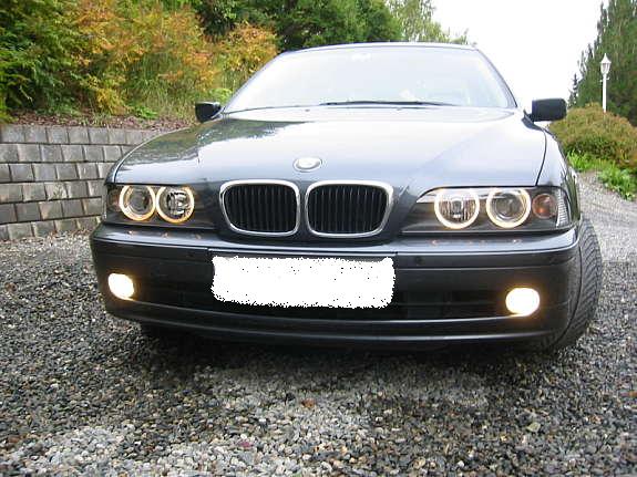

Bare lurer på hvordan reglene er for bruk av tåkelys jeg. Har lest om det før, men husker ikke hvor og finner det ikke. Derfor jeg håper noen her kan hjelpe.
Er det lovlig å kjøre med lys som på bilde? Hmm...
Ja, på dagtid er det lov å kjøre med lys som på bildet.
Tåkelys skal kun brukes sammen med nærlys/kjørelys ved tett tåke eller på spesielt svingete og uoversiktelige veistrekninger. Tåkelys kan imidlertid brukes som kjørelys på dagtid dersom det brukes alene eller sammen med parklys. Men er det mørkt må man bruke nærlys da tåkelys ikke lyser opp veien foran deg spesielt godt.
Tåkelys skal aldri brukes sammen med annet enn parklys, en kombinasjon som er påbudt. Ved f.eks. tett tåke eller kraftig snøstorm ville tåkelys i kombinasjon med nærlys gi dårligere sikt uansett. Tåkelys blir også kaldt kurvelys fordi det kan brukes på svingete og uoversiktelige strekninger som du sier, men det er viktig å huske på at dette kun er snakk om i lave hastigheter.

Kan man ikke bruke kjørelys + tåke/kurve-lys i mørket..?
Nei.

Vel og merke er det lov å ha på kurvelys/tåkelys når du kjører med langlys, SÅ lenge kurvelys/tåkelysene slår seg av når du blender ned til nærlys/kjørelys. :)

Tåkelys er ikke tillatt samme hvilke tid det er på døgnet, bare kun når det er sterkt tåke ute! Bruk av tåkelys ulovlig kan føre til bot, men husker ikke hvor mye det var. Trolig 500-700kr
Jo, hvis du bruker dem som kjørelys alene eller sammen med parklys :)

Jeg fant en artikkel på DinSide som handler om regler angående bruk av lys på kjøretøy.
Tåkelys (kurvelys)
Det er ikke tillatt å ha flere enn 2 tåkelys.
Det er ikke tillatt å bruke tåkelys i kombinasjon med nærlys.
Det er tillatt å bruke tåkelys som kjørelys i stedet for nærlys på dagtid.
Det er i utgangspunktet ikke tillatt å bruke tåkelys i kombinasjon med fjernlys. Unntaket er kurvekjøring i lav hastighet (10-20 km/t).
