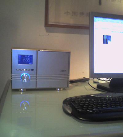

Noen som har Abit Digidice, og har prøvd å få plass til en slik vifte? Blir spennende å prøve, med tanke på at vifta er HUGE, og barebone'n det motsatte..
Edit: her er bilde av kabinettet innvendig:

(Her har dere uvitende -en digidice..søt sak?)

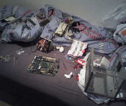

jaja, nå har jeg kjøpt big typhoon vifta og prøvd, ser ut til at den skal passe, faen dette blir kooonge! her ser dere litt av arbeidet jeg har forran meg..

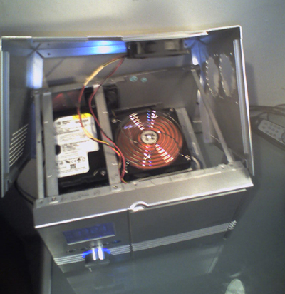

Nå er det ferdig, ah! og ja, den jæævlige vifta fikk jeg trykka inn i et barebone kabinett, tro det eller ei..! cpu var 60C på idle, og 80+ (shutdown style) på load.. med boxed... og nå 35C på idle og 43 på load! mooah!
bevis:
hehe, måtte ta ut ALT fra pcen, tilogmed frontdøra med lcd'en.. måtte sette inn psu'en ettterpå.. er 2-3mm klaring der, og maks 5mm klaring ved harddisk ramma på venstresia! var svett igår når jeg kjøpte vifta, han i butikken sa bare "lykke til, forresten, du har ikke bytterett, HA EN FIN DAG !"
