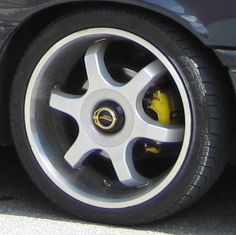

OPEL VECTRA 2000 91-mod
frankhansen
Du kan ha ca 215-40-17 dekk, og felg ca 8*17 med innpress ET35 uten å valse skjermene. Du bør ikke ha 45-profil på denne bredden da det blir for stor rulleomkrets.
Skal du ha 18" felg må du ha minst ET45 innpress, gjerne mer.
