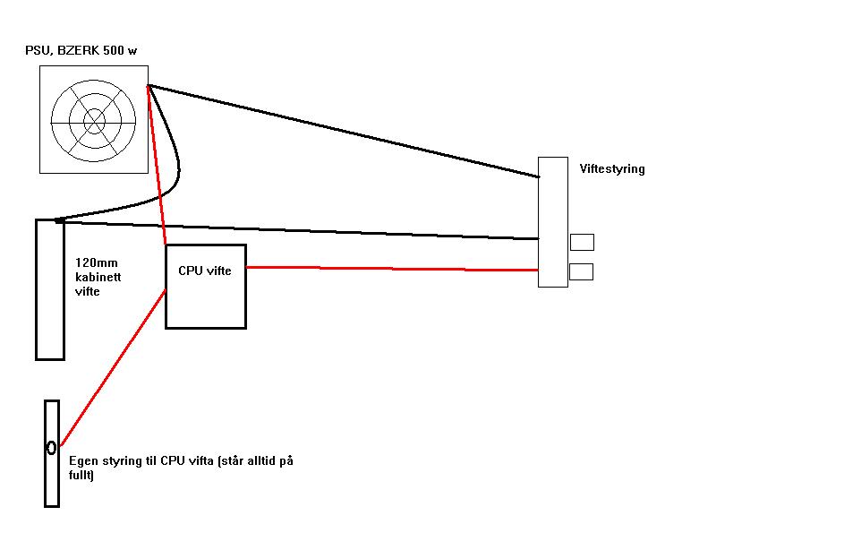

ok har jo tom testet denne http://overklokking.no/annet/zalman_mfc1/index.html
har du koblet riktig? den kan jo være doa (selv om det virker litt rart)
har nok kobla alt rett ser det ut til....
ser at ingenting skjer med viftene (det er lys i dem) så det blir hverken svakere eller sterkere....
åså drar jeg ut strømmen til vifta (som jeg prøvde) da bare slutter vifta å gå rundt...
rart...
Du trenger vel bare koble strøm og viftene til viftestyringa. veit ikke åssen det er med din viftestyring men testa en aerocool gatewatch og i manualen stod det at hvis viftene hadde egen hastighets regulator var det ikke sikkert det gikk så bra..
edit: på tegninga di ser det ut som du henter strøm til viftene rett fra strømforsyninga, det blir feil.
Endret av BKB

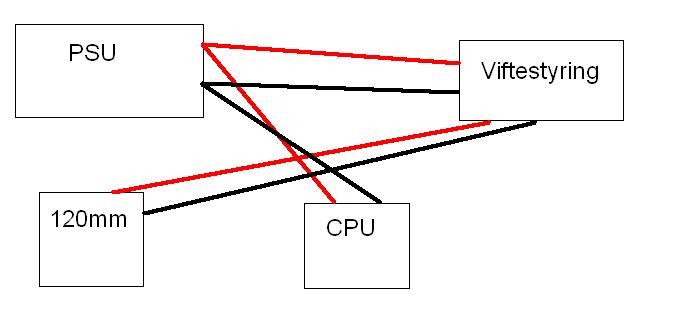

Kjapp tegning
Edit: All strøm til vifter som skal reguleres må gå igjennom viftestyringa.
Cpu vifta kobles direkte til psu hvis den har egen styring.
Endret av Howard_
kabinettvifta er kobla riktig, men cpu vifta går jo igjennom strømforsyninga.
Alle vifter må trekke strøm igjennom viftestyringa eller har ikke viftestyringa noe strøm å regulere.

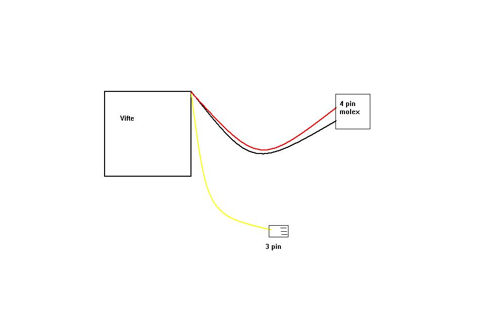

Mwn tror jeg fant feilen nå...
se på tegningen, den gule ledningen er den eneste som er koblet på viftestyringa så i utgangspunktet er det ingen strøm å regulere...
hva kan jeg gjøre med dette?
tok ut kontakten fra 120 mm vifta nå, men da bare mister den kraften selv om den er kobla til viftestyringa...
Du kan klippe over de to ledningene på 4pin molexen, og koble det til den tre-trinns bryteren på styringa...
Den "gule ledninga" kan du plugge i HK, evt annen vitestyring for å vite viftehastighet...
Du kan også kjøpe en 4pin til 3pin overgang... Men men...
vikke klippe dem er ett helsike å få dem til å sitte....
kjøper bare noen overganger som koster 15 kr eller noe sånt....
( :blush: føler meg litt dum som ikke såg at det bare var en gul ledning og ikke den røde og svarte som gikk inn i viftestyringa :blush: )
