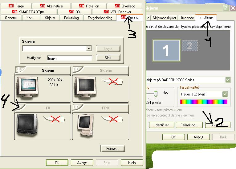

Ein liten guide:

- Under "Displays" eller "Visninger" skal du sjå:

- Når TVen er tilkopla skal du sjå 2 skjermar under "Innstillinger for skjerm", men i staden for utvide skrivebordet velger du PC-skjermen (1) og trykker på "Avansert". Der må du ha alle innstillingane som vist i eit bilde over, har du ikkje det er det feil med drivar\Control Center. Men sett at du har alle menyane går du til "Displays" og du får følgande bilete:
Dette forutsetter at du har kopla til TVen på riktig vis. Om du klikker på den raude knappen til TVen blir den aktivert og du kan velge kva skjerm som skal være hovudkjermen (det er best å halde monitoren som hovudskjerm).
Slår du no på TVen til rett AV-kanal skal du ha bilete.
