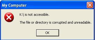

Jeg sitter her med en 200 GB extern disk som plutserlig sluttet å virke.
helt uten videre.
Nå sier den at " K is not accessible
The file or diratory is corrupted and unreadable"
bare plutserlig.
jeg har en ICYBOX på firewire.
hva kan jeg gjøre, jeg hadde 60 GB av data der.
HJELP
Hvis du har førstegenerasjon av IcyBox har du et problem, den har nemlig feil i strømforsyvningen. Bedre kjent som HD dreper'n (dette gjelder kun førstegenerasjon).
ja jeg er første generasjon.

Jeg hadde samme problem med eMagic USB/Firewire og en Seagate 200GB.
eMagic-kabinettet var notorisk på å gi meg "not accessible", der eneste utveit var å formatere disken. Dette skjedde flere ganger etter hverandre. Første gangen hadde jeg backup av Lotr extended DVD-ene mine, og brukte derfor noen timer i GetDataBack for å få tilbake filene. Senere gadd jeg rett og slett ikke bruke disken til noe backup, for det samme skjedde flere ganger. eMagic-kabinettet ble sendt inn, og Seagate-disken surrer og går den dag i dag, uten noen problemer.
Playmofetish: Konklusjonen er at det er mest sansynlig noe galt med strømforsyningen. Som lavizh sier.

Hvor gammel er den? Snakk med de du kjøpte den av.
Kan ikke lese ut av tråden om du har forsøkt å lese disken internt i en stasjonær pc(kanskje litt banalt). Mulig du kan berge dataene der.
Har en Icy box på FW meget ustabil, men den har ikke ødelagt noen disker. Få sendt tilbake kabinettet. Jeg har byttet en gang ble noe bedre, men er fortsatt veldig ustabil.
