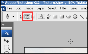

Fyrst, pass at denne modusen for penneverktøyey er valgt (ved å trykke på den):
So lager du ein path som går rundt det du vil markere. Det er litt vanskeleg å forklare, men eg kan prøve å forklare litt. Om du berre klikker vil alle det verte rette linjer mellom kvart punkt. Klikk og dra, og du kan lage kurver. For å flytte eit punkt, hald inne Ctrl og dra i punktet. For å gjere eit punkt om frå eit «rettlinja» til eit med kurver, hald inne Alt og klikk-og-dra i punktet (den andre vegen, berre hald inne Alt og klikk). For å avslutte/lukke pathen, klikk på det fyrste punktet. Du vil sjå at det kjem ein liten sirkel ved musepeikaren.
Til slutt har du to ulike val. Det fyrste er å gå til Path-fanen, høgreklikke på den pathen som ligg der (den du akkurat laga) og velge Make selection. Den andre er å lage ei vektormaske, ved å gå til Layer --> Vector mask --> Current path. Det du har teikna rundt vil framleis vere synleg, resten usynleg. Maska kan endrast på i ettertid, og du kan lage ei markering ut av den (om du vil) ved å halde inne Ctrl og klikke på miniatyrbiletet til maska i Layer-vindauget.
