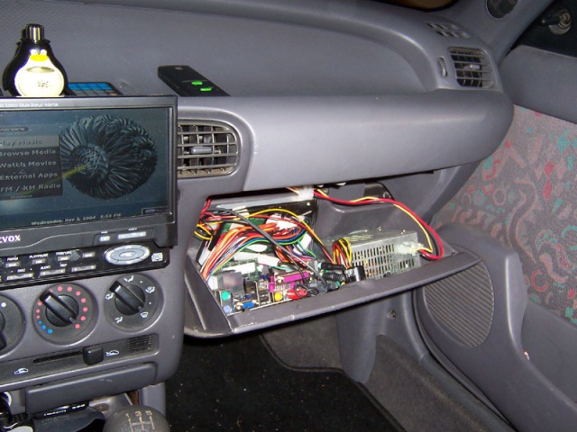

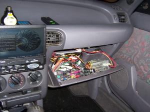

Bizardo Skrevet 12. september 2005 Skrevet 12. september 2005 alt du trenger for caputer prosjekter får du kjøpt på carputer.no der har de blant annet USB adaptere for cd-rom osv. der selger de også touch VGA skjermer som bruker usb som touchfunksjon. et tips. når det er vinter og du tar me deg folk i bilen, så smelter snøen som er igjen på skoene og gjør at gulvet under setet kanskje blit fuktig og vått, så vet ikke helt hvor lurt det er å ha denne under setet. Jeg har min carputer i hanskerommet
icer Skrevet 12. september 2005 Forfatter Skrevet 12. september 2005 Da jeg sa jeg skulle ha den under setet hadde jeg faktisk tenkt på det du sa om at det blir vått, skulle da ha litt mellomrom opp slik at den ikke blir liggende rett på teppet... Er det billig på carputer da? Tenkte jeg skulle bruke en gammel maskin som jeg hadde liggende, er vel samme greiene, har jo ikke bruk for en prosessor på 1+ghz for eks, holder vel med 400mhz? Tenkte jeg skulle kjøre: WinAmp, GPS, DVD og muligens en "Hauk" til å styre lys inne i bilen noen flere funksjoner som hadde vert greie å hatt? Temperatur kanskje?
