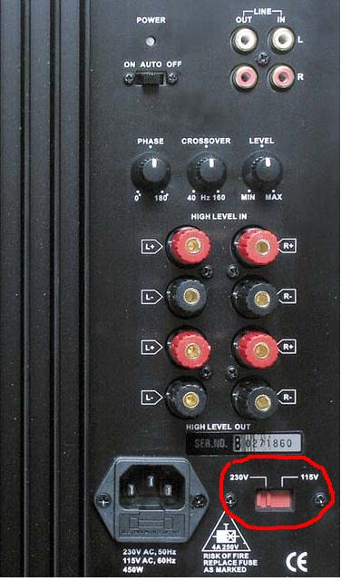

Even. Skrevet 22. august 2005 Skrevet 22. august 2005 Kamerautstyr er laget for å kunne reises rundt i verden med. Det er ikke uvanlig at de har ladere som takler både 110 og 230 volt. Det gjør de i hvert fall på våre digitalkameraer. Spør før dere kjøper. Når det gjelder el-gitarer, så er det ikke noen forskjell på selve gitaren i USA og Norge. Forsterkeren derimot går selvsagt på nettspenning. Og disse er bare unntaksvis laget for å kunne brukes på ulike spenninger. Så der trengs antagelig en omformer. Geir Forsterkere, i hvert fall effektforsterkere i stereosystemer har en bryter bakpå der du kan velge spenning.

Even. Skrevet 22. august 2005 Skrevet 22. august 2005 Har ingen erfaring med gitarforsterkere, men effektforsterkeren min, som driver en sub, har en bryter bakpå.

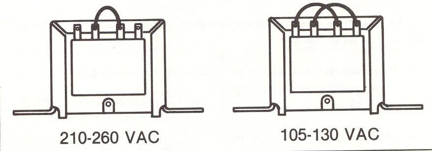

larschroe Skrevet 22. august 2005 Skrevet 22. august 2005 Mange forsterkere og liknende utstyr, i allefall hvis det koster litt, har trafo som kan kobles om for 125 eller 230 volt. Det er ofte bare å flytte på en eller to ledninger, og det står vanligvis beskrevet inni apparatet og/eller i bruksanvisningen.
