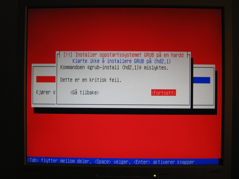

RulleRimfrost Skrevet 2. november 2006 Skrevet 2. november 2006 Noen som får Debian-basert linux til å funke på dette brettet? Jeg prøver å installere Kubuntu her men det feiler fatalt når det forsøker å installere Grub på ext-3 partisjonen av en Raptor koblet til sata2-kontrolleren her...

Fishboone Skrevet 7. november 2006 Skrevet 7. november 2006 Noen som får Debian-basert linux til å funke på dette brettet? Jeg prøver å installere Kubuntu her men det feiler fatalt når det forsøker å installere Grub på ext-3 partisjonen av en Raptor koblet til sata2-kontrolleren her... Har testa med div Ubuntu, suse og elive. 32 og 64bit. Funka bra det. Men så har det vært innstallert på en IDE hd.
RulleRimfrost Skrevet 7. november 2006 Skrevet 7. november 2006 OK. Kanskje jeg skal prøve 32bit. Kan jo være at sata-driverne til akkurat denne kontrolleren ikke helt er porta til 64 enda...
