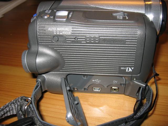

Har ikke funnet firewire port på kameraet.. Er det standard på alle kamera? Det er USB tilkobling på det..
Da må du ve4l bruke USB2 da... Omtrent lik hastighet som FireWire..
Kan love deg at det er firewire-port på kameraet. Sjå i denne tråden. I det tredje innlegget (av lars91) er det ein illustrasjon av dei to ulike firewire-portane. Den nederste er den ein finn på DV-kamera. Om den er merka på kamera, kan det vere den er merka med DV-out.
Når det gjeld USB 2.0, so er det rett at forskjellen i fart ikkje er stor (firewire: 400Mbit/s, USB 2.0: 480MBit/s), men faktum er at firewire har vist seg å vere mykje mier effektiv og stabil når det gjeld å overføre video frå kamera, og er derfor standard. USB vert berre brukt for å overføre data frå minnekortet.

har et NV-GS17 kamera (har hatt det i 1 måned bare)og jeg bruker den utgangen som det står DV på som er ved siden av reimen (vet ikke om NV-GS15 er likt)
Dv utgangen du bruker er det samme som firewire. Dette er en 4 pins ingang som kan overføre filmer fra mini dv. Hvis du ikke har firewire på pcen må du kjøpe dette (kort). DET LØNDER SEG SOM REGEL IKKE Å KJØPE TIL FIREVIREKORT TIL BÆRBAR PC. (vet ikke om det går heller)

Hvis man har bærbar med Firewire er det som regel en 4 pins kontakt. Da må man kjøpe en 4/4 kabel. Hvis man har stasjonær pc så trenger man en 4/6 kabel. En slik kabel koster ikke mange kronene hvis man handelr på nett eller fx Binders. Jeg kjøpe et par kabler der, en2 meters 4/4 kabel til 89,-kr (koster 99kr nå), og en 4 meters 4/6 kabel til 170kr (koster 173kr nå). Koster rundt 80kr på Komplett.
Her står det at ditt kamera har DV utgang/inngang.
Uansett, sjekk hvilken kontakt det er på kamera og pc før du handler, da er du sikker på å få rett kabel.
