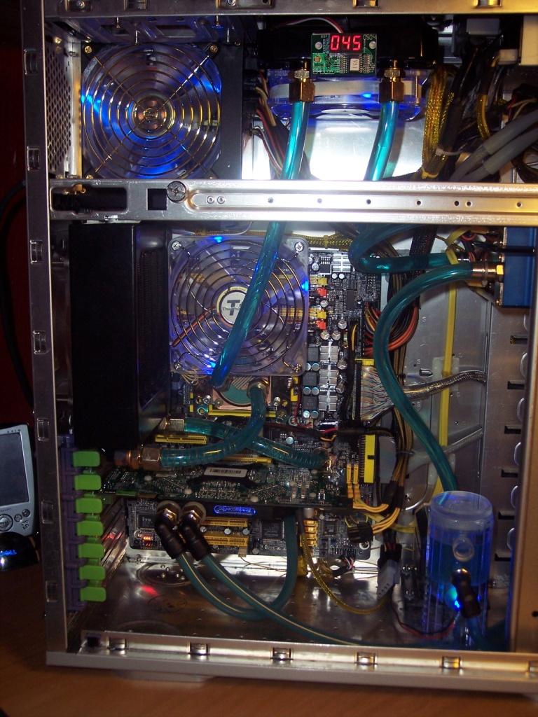

Min vannkjøling :love:
Utenom de to 120mm radiatorene som vises i bilde er det plassert en 240mm radiator i front av kabinett.
Det neste blir å vannkjøle ram og PSU :thumbup:
