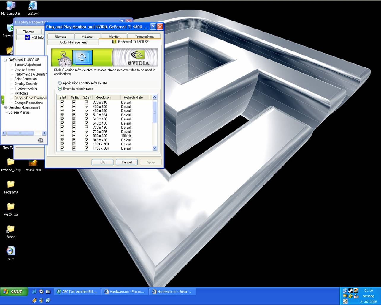

*Thug* Skrevet 20. juli 2005 Skrevet 20. juli 2005 Ok, 100 fps = 100 hz. min skjerm kjører kun på 85 hz, derfor går jeg inn på gpu og overstyrer hz i gitte oppløsning. Altså windows, IE, o.l går i 1280x1024 @ 85hz, mens cs kjører jeg i 800x600 @ 100hz. Stort sett ALDRI under 100 fps, og jeg har et dårligere grafikkort enn du. Lykke til. *Storm the front*
sprette Skrevet 20. juli 2005 Forfatter Skrevet 20. juli 2005 Ok, 100 fps = 100 hz. min skjerm kjører kun på 85 hz, derfor går jeg inn på gpu og overstyrer hz i gitte oppløsning. Altså windows, IE, o.l går i 1280x1024 @ 85hz, mens cs kjører jeg i 800x600 @ 100hz. Stort sett ALDRI under 100 fps, og jeg har et dårligere grafikkort enn du. Lykke til. *Storm the front* Skal ikke ha noen som helst betydning og kjøre 120 HZ eller 100 HZ, vet iallefall fra egne erfaringer at 100 HZ ser bedre ut på en måte, og 120 HZ er mere stabilt for hitbox osv! Men, det er en vanesak ville jeg tro. Jeg har alltid kjørt 120 HZ, og kommer til å gjøre det helt til jeg finner ut av problemet. Blir vel til at jeg kjøper nytt skjermkort \ RAM... Men kan det være pga min CPU blir for varm? Evt støvproblemer
