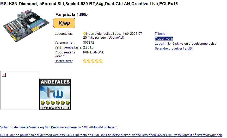

Syar-2003 Skrevet 13. juli 2005 Skrevet 13. juli 2005 (endret) Alle nye Diamond og Platinum SLI med crative live har blitt fixet med en regulator for en stund tilbake som lager -5v til creativechippen uten at PSU har -5v . Så vi kan trygt igjen si at -5v ikke trengs mere (hvis ikke MSI igjen tar ibruk an utfaset standard igjen :!: ) Endret 13. juli 2005 av syar2003
