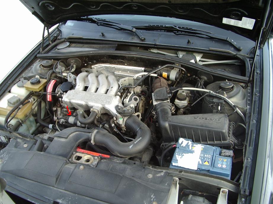

trondbue Skrevet 14. juli 2005 Skrevet 14. juli 2005 Hvis du vil vite omtrent hvordan tomgangsregulatoren ser ut kan du se på bildet under. Det er den som den røde pilen peker på. Ser nok omtrent slik ut i din også vil jeg tro.
