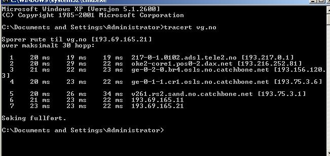

Dette er helt normalt, Tele2 deler ut flere IP pr modem og da kan man ha flere maskiner på nett uten noen router.
Trykk start-->kjør-->cmd-->tracert vg.no
Også poster du resultatet ditt her (Trenger kun de første 4-5 resultatene)
Begynte serriøst og lure på det derre opsettet ditt her nå altså :p
Uten å koble opp på makinene? :ermm:
Det skal nok ikke gå, da må det være en ruter, og ikke ett modem som kjører PPPoE
PPPoE?
Tele2 bruker ikke det, de bruker RFC1483 som tildeler IP direkte fra ISP med DHCP.
Hvor mange IP-er du får vil variere etter hvor raus ISP er med IP-ene sine.
Aaaa. Takk for infoen ;)
Viste ikke at Tele 2 kjøre opsettet slik :yes:
