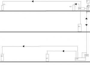

OldSchoolPhotoSnapper Skrevet 2. juli 2005 Skrevet 2. juli 2005 (endret) Noen som har noen kommentarer til dette oppsettet? ADSL modemet må stå nede for der bor jeg og jeg vil ha all kontroll. Kabelen mellom splitter, modem, switch og switch er en kabel men jeg skal bruke alle 4 parra så det funker som 2 kabler Edit: glemte bilde Endret 2. juli 2005 av tonna
Sylvarius Skrevet 2. juli 2005 Skrevet 2. juli 2005 (endret) Er det router innebygd i modemet ditt, skal du bruke en av pcene som router med NAT, eller får du 5/6 IP adresser fra isp? - Sylvarius Endret 2. juli 2005 av Sylvarius
OldSchoolPhotoSnapper Skrevet 2. juli 2005 Forfatter Skrevet 2. juli 2005 (endret) Fra de 2 andre ispene jeg har hatt så har fått så og si så mange ip adresser jeg vil ha, men er bare 2-3stk av de som er sånn halveis faste. Får håpe det blir sånn nå også. Hvis ikke så bytter jeg ut switchen i 3 etasje med en router og drar en tp derfra ned til pcen i 2 etasje Endret 2. juli 2005 av tonna
OldSchoolPhotoSnapper Skrevet 2. juli 2005 Forfatter Skrevet 2. juli 2005 Pc nr 5 er filserveren min og skal være tilgjengelig over hele huset. Trenger en egen ip til den og en egen ip til pc nr 4. De 3 andre er ikke mine så de gir jeg forsåvidt F i

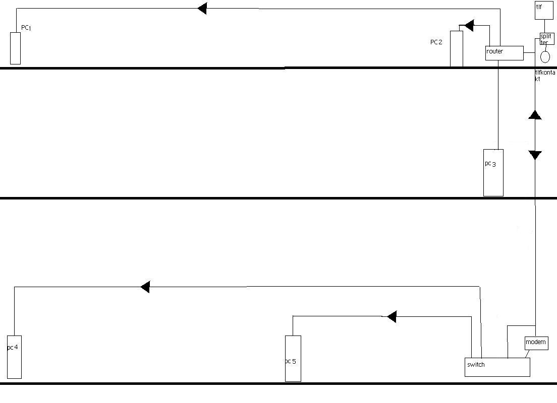

Azton Skrevet 2. juli 2005 Skrevet 2. juli 2005 Så ganske greit ut det. Hvis du ikke får nok IP-er, eller det ikke er innebygget ruter i modemet, så kan du bare fyre en ruter mellom switchen nede, og modemet.

OldSchoolPhotoSnapper Skrevet 2. juli 2005 Forfatter Skrevet 2. juli 2005 Hvis jeg ikke får nok iper så blir det nok sånn som dette. Burde jo iallefall få 3 iper?

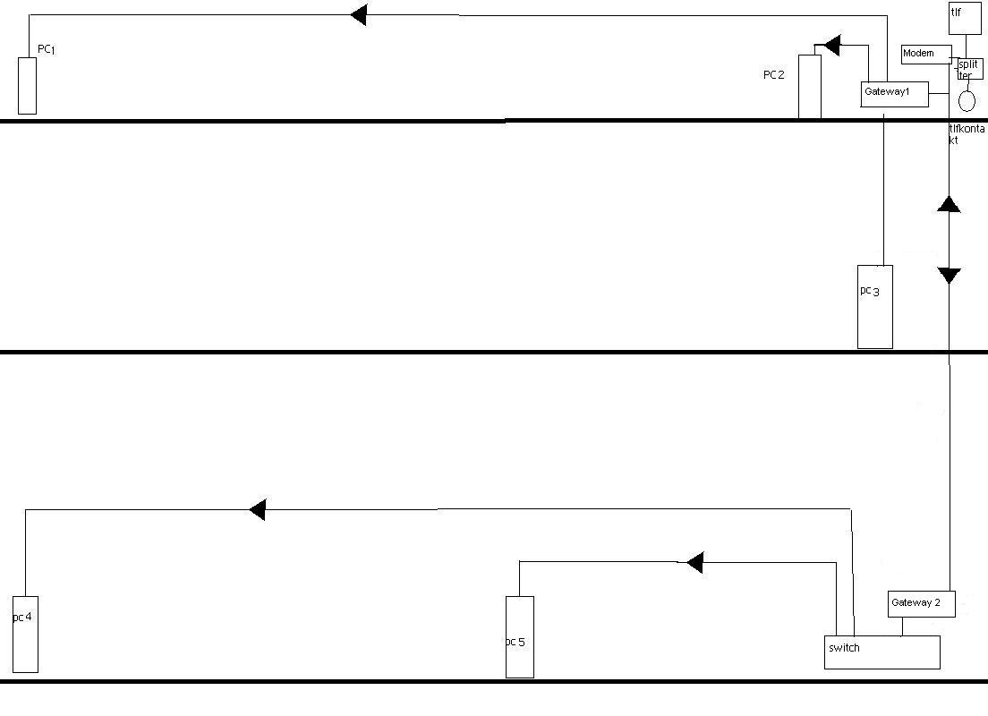

Z4rgo Skrevet 2. juli 2005 Skrevet 2. juli 2005 (endret) Slik ville jeg ha hatt opsettet: Edit: Måtte sikkert ha hatt en switch mellom modem og de to Gatewayene.. Endret 2. juli 2005 av Z4rgo
OldSchoolPhotoSnapper Skrevet 2. juli 2005 Forfatter Skrevet 2. juli 2005 Modemet skal stå nede hos meg. Pc 4 og 5 må ha hver sin ip. Jeg vil vel ikke få det sånn som du satt det opp?
