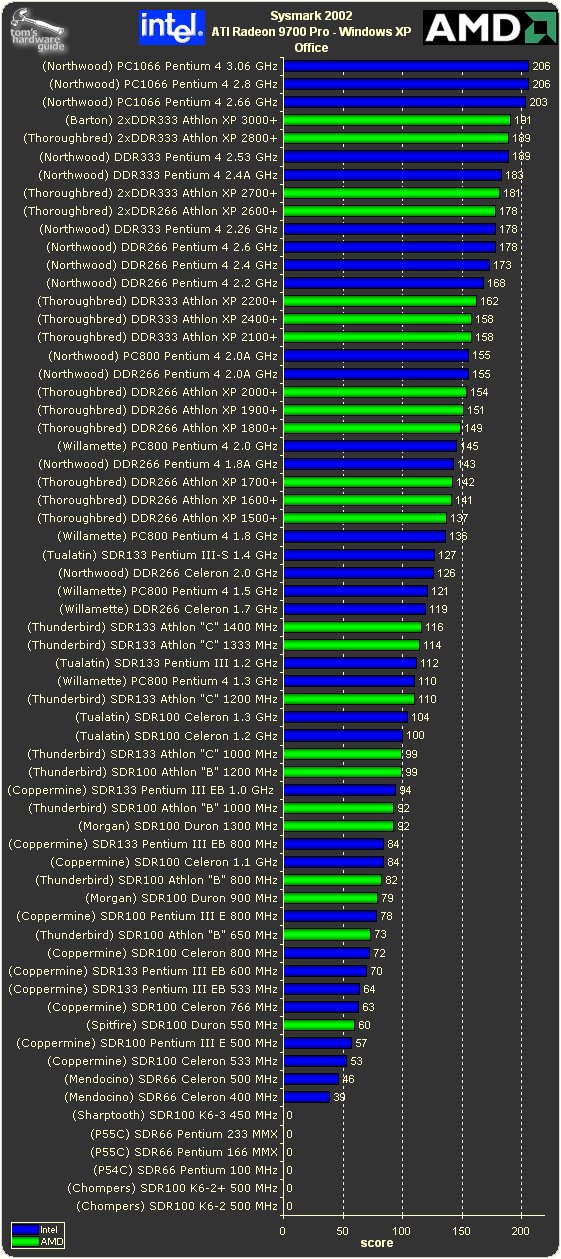

Her er det en spennende liste med intel og amd oversikt. den er fra oktober 2004 så de nyeste processorene er ikke med... uansett så får man en rimelig bra oversikt. :thumbup:
Oktober 2004? Det tviler jeg kraftig på...
Ikke engang Northwood C eller Athlon XP m/400FSB er med, og de kom jo for godt og vel to år siden, såvidt jeg kan huske? Listen inkluderer heller ikke noen AMD64 eller nyere Intel-prosessor :p
Fra 2002....en tanke gammel eller hva :!:
Betroz Skrevet 14/07/2005 : 08:29
  QUOTE (mabsolutt @ 14/07/2005 : 02:10)
He he, den er jo spennede på sitt vis da, koselig og mimre litt. Men for å høre hjemme i denne tråden skulle man jo kanskje regnet ut pris/ytelse på disse også. Jeg holder en knapp på P3 500Mhz, eller kanskje K6. Var vel mange av dem, så bør være mulig og oppdrive for så lite (gratis +-) at jeg ikke ser bort fra at den konkurer greit med bla Venice på pris/ytelse :p
