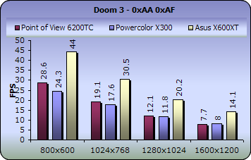

babbakaørn Skrevet 24. juni 2005 Skrevet 24. juni 2005 (endret) Synes resultatene ble rare pga grunner som allerede er nevt. Synes at testen er missvisende fordi resultatene åpenbart er feil. Fårstår ikke hvorfor du verken nevner i testen at resultatene muligens er feil + at du tviholder på at de er riktige på forumet etterpå. Legger ved et resultat jeg fant på cdrinfo.com Edit: for all del, tror ikke hw.no har tulket med resultatene, tror bare de på en eller annen måte er feil, å da bør det nevnes som en mulighet i artikkelen. Edit 2: Ja, fårstår at det tar lang tid å teste kortene spesielt i 1024*768 fordi da blir det så lite fps, en fryd i 1280 da... Hehe, bare tuller jeg. Bortsett fra ytelsestestene synes jeg btw at dette var en av de bedre testene på hw.no Endret 24. juni 2005 av babbakaørn

qwert Skrevet 24. juni 2005 Skrevet 24. juni 2005 (endret) Men, det er som sagt sjekket tre ganger, med eksakt samme resultat hver gang. Har du sjekket uten hjelp av batch-hjelperen? Faktisk fyrt opp Doom3, for eksempel, sjekket at bildekvaliteten ser ut som den skal, at instillingene stemmer, og kjørt en timedemo på egenhånd? Det er vel ingen som tviler på at resultatene faktisk ble slik du sier de ble, med den testmetodikken du har brukt, men de er ikke nødvendigvis riktige av den grunn. Dine resultater er jo også åpenbart merkelige, og som andre har påpekt, samsvarer de heller dårlig med det andre tester av disse kortene har vist. Edit: La til link. Hardinfo.dk har også brukt Bench'emAll, og de fikk til eksempel 3.8 FPS i Doom3 1600x1200 mot HWs resultat på 40. Noe er galt[TM]. Endret 24. juni 2005 av qwert

krolf Skrevet 25. juni 2005 Forfatter Skrevet 25. juni 2005 Har sittet å studert log filer til krampa tar meg her. Ut i fra log filene ser det ut som om Far Cry målingene er helt korrekte. Min. FPS. og max. FPS. ser ut til å ligge omtrent på samme steder, med en forskjell på +/- 10 frames. Uansett veldig imponerende at det klarer det samme i alle oppløsninger. Så over til Doom3. Det ser ut som om det er en feilmelding som kommer i oppløsningene 1280x1024 og 1600x1200. Ser ut som om resultatene ikke er med max settings. Da feilmeldingen går på at cfg fila ikke kan åpnes. Samme feilmelding dukker også opp på X300 loggen, men av en eller annen grunn øker ikke ytelsen der. Skal prøve å se om det er mulig å få testet med et nytt kort og oppdatere resultatet. Hvis det er en feil relatert til cfg fila, vil demoen ha blitt kjørt med default detaljnivå. Noe som muligens forklarer ytelsesøkningen. Skal se om det er noen velvillige butikker på mandag som kan låne ut et kort.
